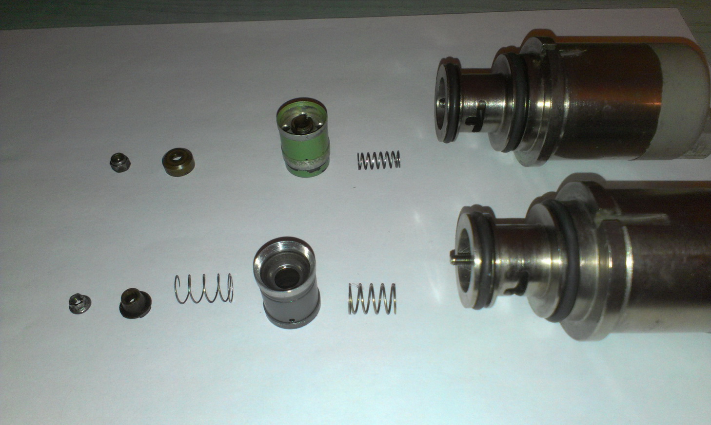

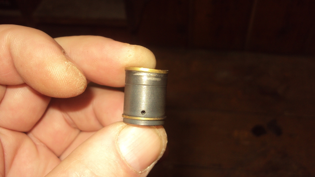

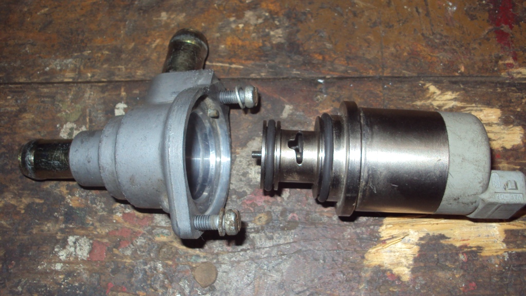

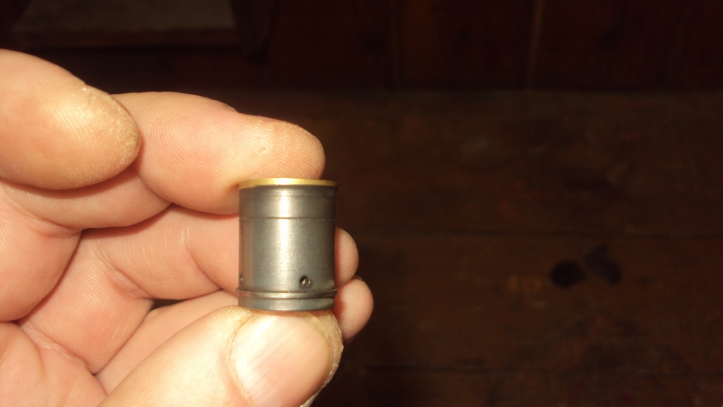

У тебя такой клапан и поршень?
Это запасной клапан, хочу восстановить!
ЗЫ:сопротивление обмотки рабочего/запасного клапанов 7 Ом.
остатки хрома на задней юбке
 Просмотрено:  295 раз(а)
сточенная передняя юбка
 Просмотрено:  302 раз(а)

да, все такое же, как на фотках

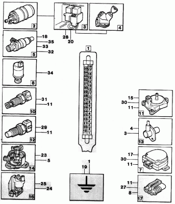

По-поводу версий КХХ.
На фото два клапана, внешне абсолютно идентичные: VAE-01 (тот, что с одной пружиной и неубиваемым поршнем. Ставился на более древние вэбберовские авто, не позднее 90 г.в.) и VAE-06 (двухпружинный, снят с типошника 93г.в.).
В более поздних версиях, ЭБУ при включении подает на КХХ ШИМ сигнал прочистки.
ЗЫ1: Старый КХХ на моей Темпре ведет себя не очень адекватно, но все же лучше, чем при заглушивании клапана.
ЗЫ2: Сопротивление клапанов: ~ 6,5 Ом
tallman писал(а):
а вообще — дурацкая система Вебер, на Маньке Хитачи МПИ 009 в тыщу раз лучше и надежнее
А вот с этим утверждением я не согласен. У меня ранее тоже были аналогичные проблеммы, единожды их решив я избавился от них надолго. Авто без вопросов заводится и зимой и в прогретом состоянии и с ХХ проблем нет.
