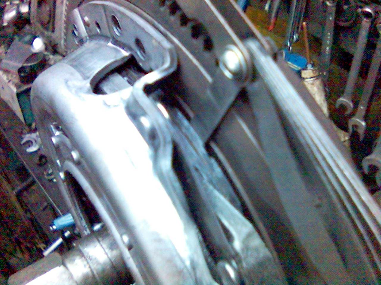

Павел_34 писал(а):
И у меня туго выжимается сцепление,коробку буду все-равно снимать,за одно и корзину,фередо и выжимной подшипник проверю.Никак не могу тепла дождаться)
Все что касаеться заржавелости привода демонтажа КПП не требует.
Но раз коробка снята, то задний сальник ДВС, сальник первичного вала, выжимной и диск сц. меняються без проверки.
Корзина - по состоянию.
Болтиком на маховике с новым диском прижать и все станет ясно.
Будет выжиматься, или зря КПП привинчивали и надо все сначала.
См картинку.
Хорошими эти детали были вчера и сегодня, да наступит завтра.
И экономия запросто может обернуться повторным демонтажом,
что на Кроме непросто.
Уточни у того кто снимал КПП полностью, что там к чему.
Я для ремонта сц её только отодвигал, а когда снимал,
так с мотором вместе.
Корзина от М412 это да, но если бы от М2141 тогда должно бы еще лучше подойти. Выжимные Фиат и М2141 очень близки по конструкции.
Да.
Кто будет в Фиате лазить, то мне интерсно как приколки выжимного выглядят. У меня советские люди отметились.
Их "изобретение" пришлось выбросить и сделать свое.
