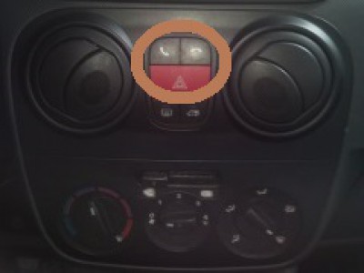

Кнопка около ручки открывания капота
связана с gsm логгером,который в свою очередь связан с gps антенной и gsm антенной

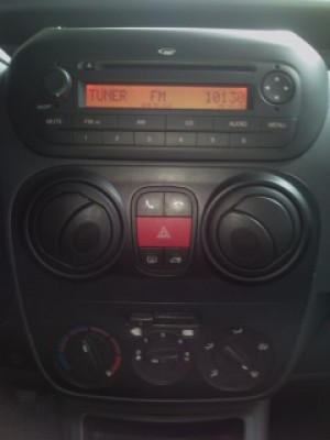

в моєму QUBOrino також є си-ма Blue & Me і штатна магнітола BLAUPUNKT з МП3, штука дуже зручна, працює просто,на початку потрібно провести спарування з пристойом(мобіла)затримка двох кнопок на панелі,далі на мобілі запрошує код спарування(по замовч. 1234) опісля при включанні замка запалення, проводиться автоматичне спрарування з мобілкою(правда на мобілці має бути постійно ввімкнений блютуз)відповідаєш і збиваєш дзвінок тими ж клавішами на панелі
коллега привіз з польщі такий же, правда в нього він заблокований, запрошує код, і тут питання де той грьобаний код, у мене є сервісна книга, і ще куча усіляких бумажок, а кода я так і ненайшов, чи хто зна де шукати код, і чи можна його змінити, коли магнітола в роботі, в смислі ще незаблокована

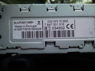

Підозрюю що код замінити не можливо. А от взнати код якщо магнітола штатна можуть допомогти в офіційному сервісі по ВІН коду авто. Якщо магнітола куплена окремо від авто і немає картки з кодом, то щось мені підказує що це може бути досить дороге задоволення. Sad

Знайшов форум, в ньому по партнамберу магнітоли код знаходять. Знаєте мову, пробуйте щастя Smile
[url]http://forum.legija.net/showthread.php/6409-Fiat-Punto-Low-Blaupunkt-code-please!/page2[/url]
честь і слава тобі земляче!!!інформація оперативна, за 1 хв. скинули код Drinks or Beer Drinks or Beer Drinks or Beer
