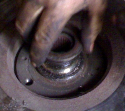

Сегодня разбирал ходовую. Интересный момент - ступица поворачивается отдельно от шаровой.
Тоесть - нормальная шаровая, вполне, а палец не поворачивается вместе со степицей. Разбираю, измеряю - разбит хомут коим зажимается палец шаровой, выработка под конус.
Зафиксировать шаровую невозможно, отсюда стук.
Плюс разбит подшипник и еще одна хрень смотрите на фотке - еще один стук.
ступицу ( там где палец) можно завтулить но это работа для квал. токаря,
а что за стук ещё на фото?

Не знаю как оно называется (то что становится в подшипник), тоже получило выработку. Говорят, что можно подложить фольги, еще до сборки далеко - что-то придумаю

аа, так это флянец с переднего суппорта, фольга будет там до заднего места, провернёт на первой сотне км., лучше другой ( пусть с разборки но что бы плотно входил в подшипник) иначе провернётся на подшипнике и снова раздолбает внутр. обоймы
