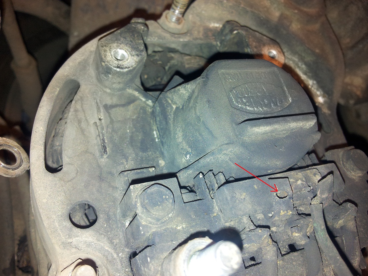

Есть вопрос что за клема на гене?

СообщениеДобавлено: Пн Ноя 04, 2013 10:32    Заголовок сообщения: Ответить с цитатой
может тахо?
как проверить?

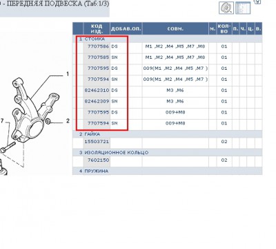

Ну никак не пойдут на двиг который хочется.
О надуманных проблемах.
Растолкуй какая разница в кулаках (а она есть) и по большому счёту нужны 82462310

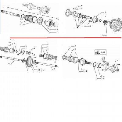

Давайте будем в месте развиваться. Wink
Начнём с "полуосей"

Qstas
Да, сори, не обратил внимания, что это 1.7- там внутренние тришипы. Я просто вживую видел только 1.9ТД- там полуоси такие как нужно. Тогда да, нужны как минимум полуоси с шрусами и ступицы. А скорее всего с кулаками.
