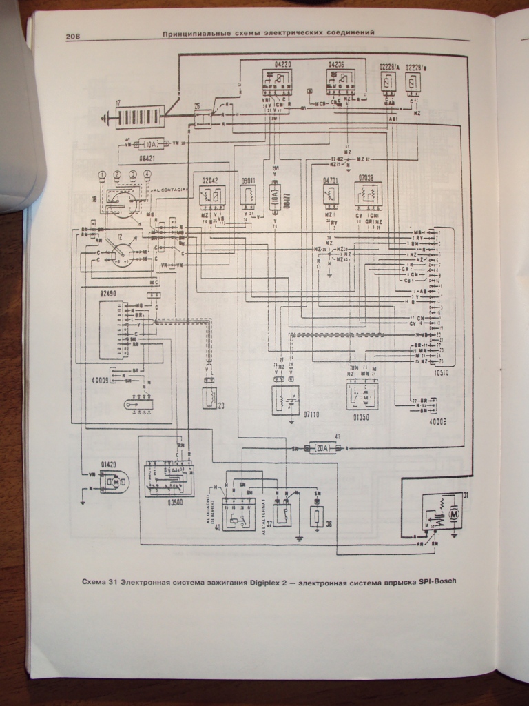

Электрические схемы с описанием элементов и цвета проводов приведены в самом начале раздела Типо/Темпра.

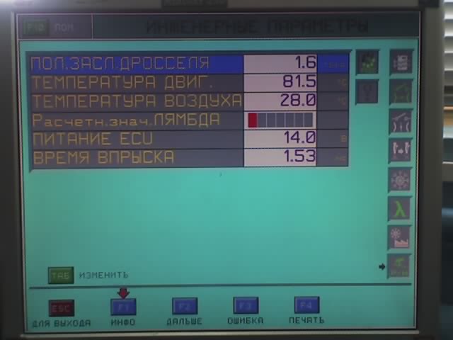

Моя бывшая Темпра 2.0, подключенная к Юнискану
 Просмотрено:  302 раз(а)

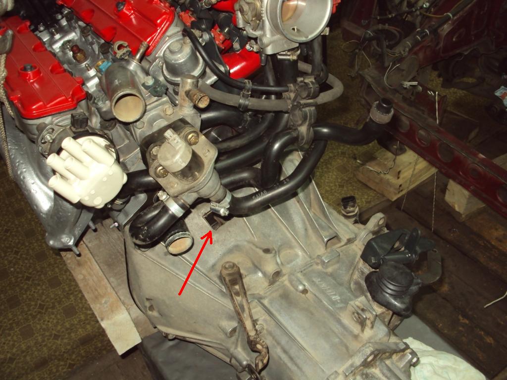

Окошко не видно под скоплением шлангов и аккумулятором с полкой.

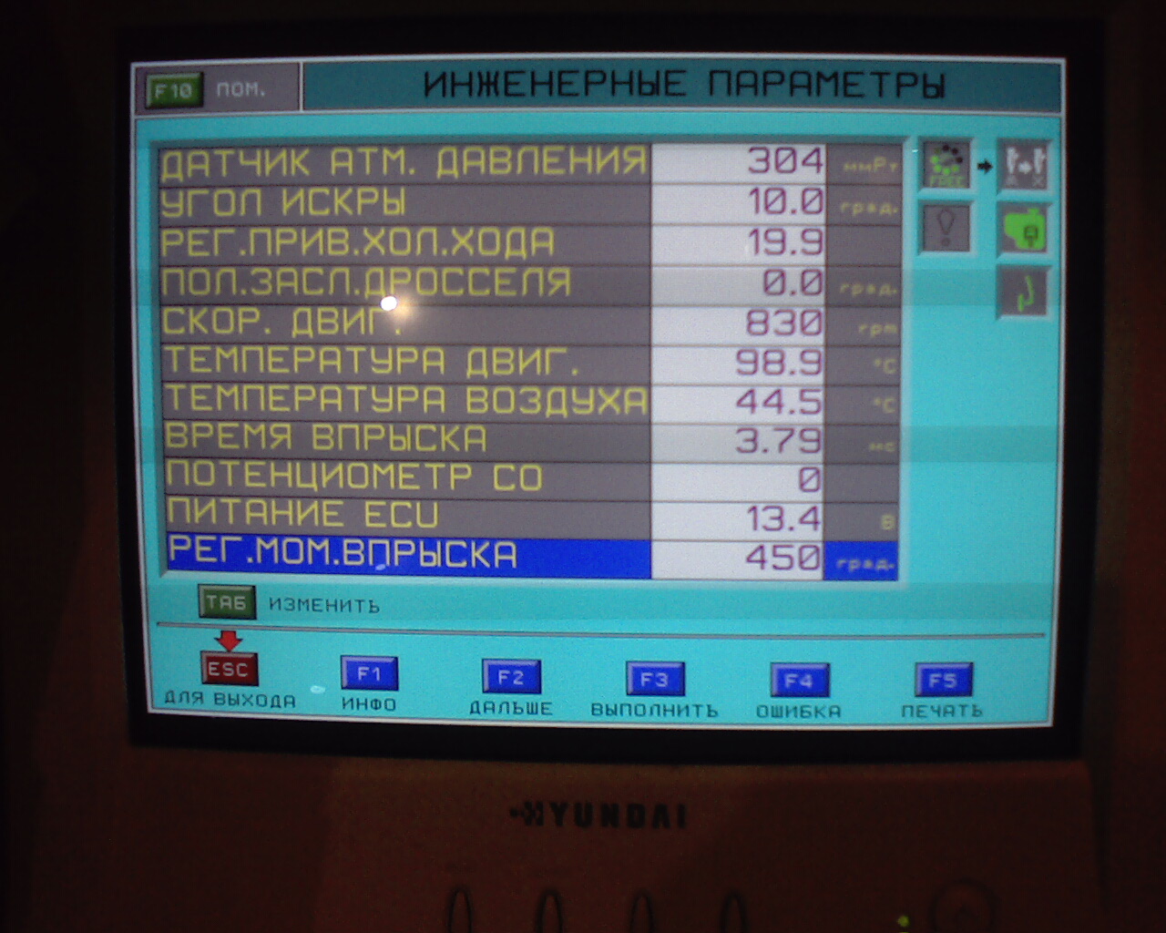

На моей фотке вторая строка "угол искры"- это и есть опережение, которое ты видишь стробоскопом.
На фотке окошко указано стрелкой:
 Просмотрено:  376 раз(а)

Зря скалишся. Диджиплекс - система искрообразования и опережения, попутно дающая РАЗРЕШЕНИЕ на работу блоку впрыска. Блок впрыска имеет собственную прогу- если ей что-то не нравится, то она может разрешить работу мотора в аварийном режиме, либо запретить совсем. Позиция 04701 (ДТОЖ) подключена к блоку впрыска Бош.
Как построена схема на твоей Регате- я не знаю.
Фото с Юнискана, при проверке моника Темпры 1.6, взято отсюда:
http://fiat-club.org.ua/forum/viewtopic.php?t=13026&postdays=0&postorder=asc&start=0
Расшифровки элементов на моих фотках в прилепленных эл.схемах.
ЗЫ: ты на своей SW 2.0 попробуй снять и завести.
