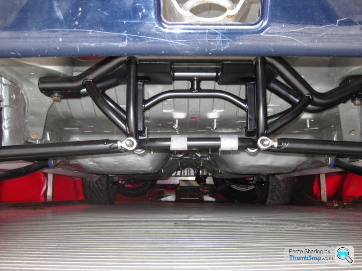

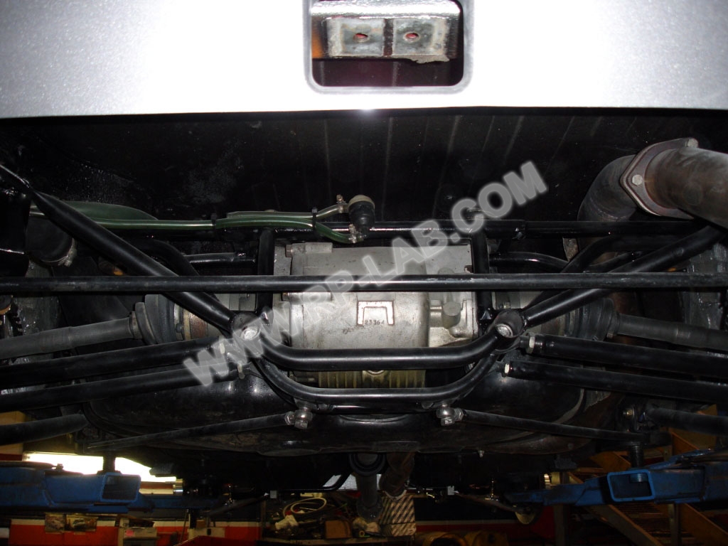

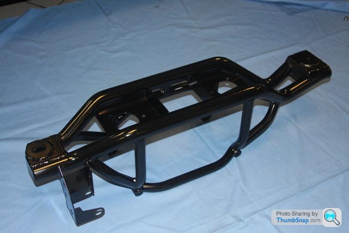

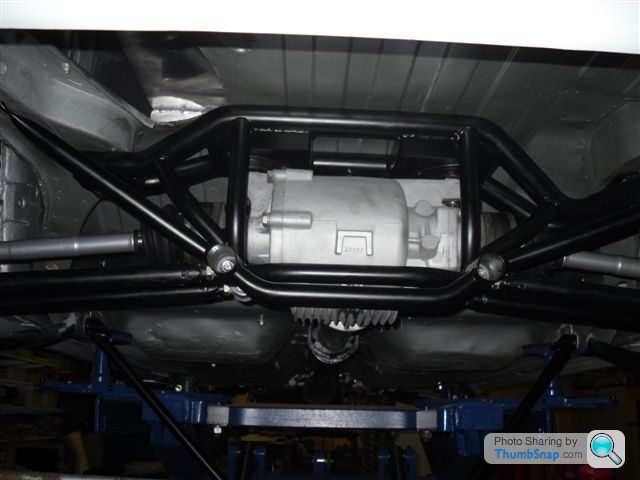

Нашел !

ну у нас нет необходимости обвязывать редуктор
а вот подсмотреть основные моменты ...
при наличии материалов я за 2-3 дня сварю такой
да будет не так красив и без изгибов )

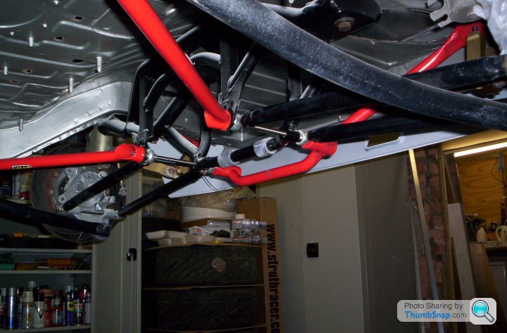

Вот нашел
почему то всего одну фотку
