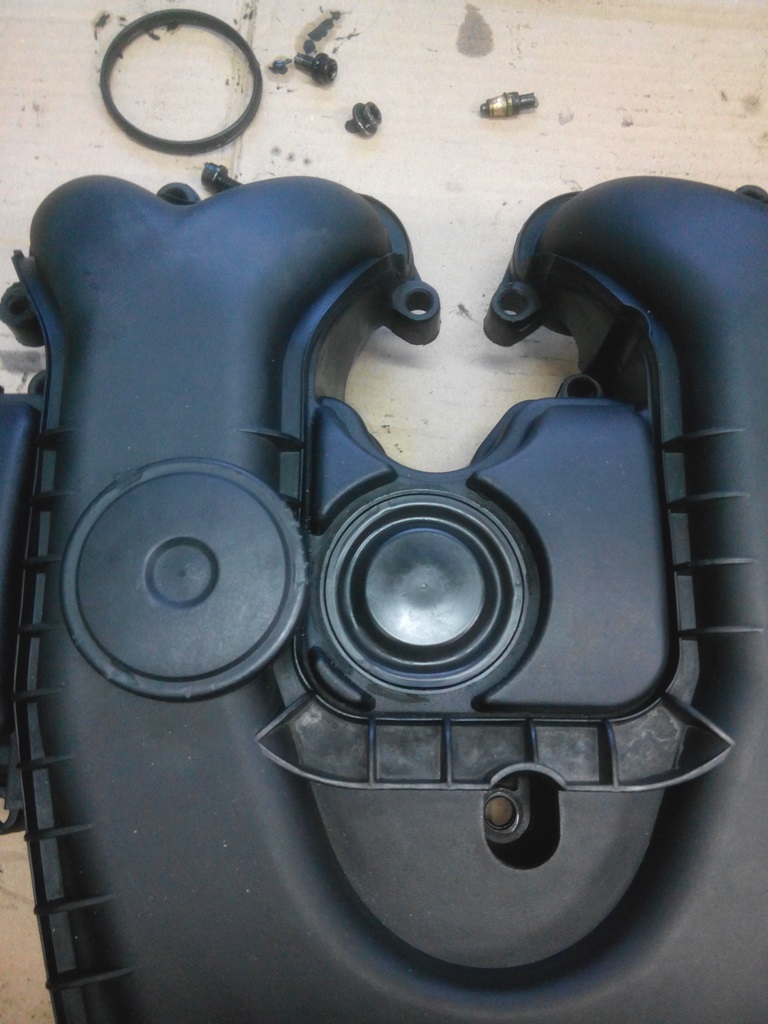

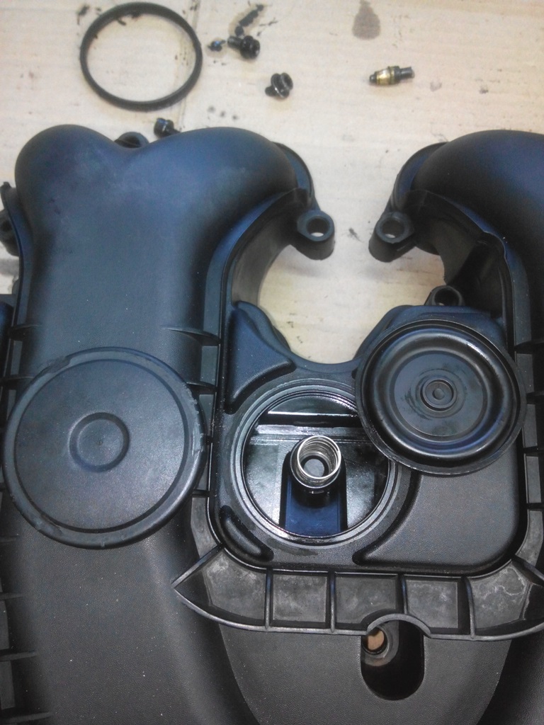

металлистПочитал так называемую "обобщенную статью". По сути в доблике и реализована система маслоотделения с клапаном. Он, конечно, примитивный, но я так понимаю, свою функцию вполне неплохо выполняет... До поры - до времени. Так как со временем система всё же засоряется очевидно, то и перестаёт функционировать надлежащим образом. Как мне кажется, этой проблеме подвержены больше атмосферные двигатели, т.к. при наличии турбины разрежение на всос картерных газов будет сильнее и приток газов с неотделёнными частицами масла будет меньше вследсвие перекрытия того самого клапана.
Ну и собсна фоты как это устроено на моторе 1.9
 Просмотрено:  631 раз(а)
 Просмотрено:  470 раз(а)

Спасибо за фотки,спасибо за диалог.
Однако не вижу причин для иронии по поводу =так называИмой статьи= в кавычках,статья очень толкова и доходчива...
Напомню.что до конца 40-х годов прошлого века,все двигатели имели СВК открытого типа,и при этом всё отлично работало(поршневая авиация и судовые дизели на сегодняшний день имеют СВК исключительно открытого типа).ПОЯСНЕНИЕ...Если в авиационном моторе во время полёта возникнет в трубопроводе СВК ледяная эмульсионная пробка,это может закончиться падением самолёта(пилот в процессе полёта не может выйти из самолёта и продуть шланг)...

Всех прошу простить. Эта крышка, где мембрана, зае...ла меня. 3 раза переделывал. Травило из-под неё масло, так что было не до того, чтобы проверять как там внутри. А потом еще установкой пружин заморочился...
Кто будет её отковыривать рассказываю: мажьте герметом (я мазал "777"). Сохнет долго. Это одна из причин, по которой пришлось переделывать. Равномерным не толстым слоем промазываете канавку на мембранке и ставите. Так же с крышкой, только канавку. На крышке есть пропилы, их замазывать не надо! Это вторая причина, по которой переделывал. Между крышкой и мембраной воздух должен свободно входить-выходить (мембрана двигается, ему нужно куда-то деваться). В итоге крышка будет держаться на гермете эластично (можно слегка подвигать), но её роль просто прижим мембраны. Герметичность мембраны даст равномерный слой гермета.
И ОЧЕНЬ ХОРОШО ОБЕЗЖИРИВАТЬ!!!
Намазываете вечером и оставляете до утра. Тогда будет держаться. У меня где-то месяц уже, и не травит.
міхал
Я смотрел, как работает эта мембрана без крышки. Думаю, масло всё равно будет туда понемногу попадать. Возможно придется периодически повторять операцию мытья.
Пластик, из которого сделана крышка стойкий к растворителям. Мыл ацетоном, бензином. Потом когда перемазывал крышечку, обезжиривал уайт спиритом. Короче, не бойтесь ее растворить. Я можно сказать купал её в растворе, а не просто обтирал.
