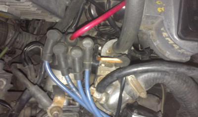

СообщениеДобавлено: Вт Фев 17, 2015 16:20    Заголовок сообщения: Ответить с цитатой
вот
оно

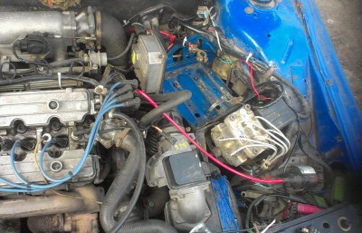

СообщениеДобавлено: Вт Фев 17, 2015 16:22    Заголовок сообщения: Ответить с цитатой
ещё

да вош у него...
sonik2
оба Exclamation провода на грелку клапана выходят из одного жгута Wink так что распусти немного тот жгут и обнаружиш огрызок. если там огрызков несколько то все равно они все разного цвета, так что найти его будет не очень сложно.

СообщениеДобавлено: Вт Фев 17, 2015 16:31    Заголовок сообщения: Ответить с цитатой
огрызок есть только к какому контакту реле он идёт неизвестно там так обрезали

sonik2
Абисняю. Те два провода, что на клапане- нифига не управление, а очень даже наоборот- они дают эбу информацию о состоянии клапана. Тоесть это датчик. А клапан у тебя работает по другому принципу. Еще раз спрашиваю: клапан прикручен к мотору?
Вова, я тебя порадую: там ВСЕ провода впрыска одного цвета. Они белые.
(ц) Дж. Кларксон.

СообщениеДобавлено: Вт Фев 17, 2015 16:49    Заголовок сообщения: Ответить с цитатой
да прикручен, я прозваниваю эти провада они не прозваниваются

zanski
Жека шо они могут давать? там постоянные 12в. там тупая грелка и все Rolling Eyes нет там никакого датчика. у меня сейчас стоит на турбике клапан с турбокромы... да и разница в этих клапанах только в диапазоне открытия/закрытия и никак не принципиальна в плане электрики.

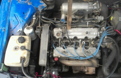

СообщениеДобавлено: Вт Фев 17, 2015 18:41    Заголовок сообщения: Ответить с цитатой
тут два провада белый и коричневый,белый прозванивается а коричневый оборванный под реле, и нет того куска который оборванный

СообщениеДобавлено: Ср Фев 18, 2015 09:55    Заголовок сообщения: Ответить с цитатой
кто- то сделайте пару фоток этих бл@тских провадов а точнее куда они идут
