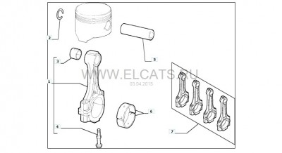

Вообщем походу в двигателе ВЕРТИКАЛЬНЫЙ ЛЮФТ группы шатун-головка в 1 цилиндре. Есть мнение выработка втулки между поршнем и шатуном

Под номером 3 втулка

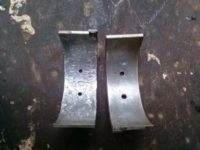

Вообщем можно сказать повезло оказалось разбило вкладыши шатуна первого цилиндра и их не провернуло
_________________ My name is Brava....Fiat Brava |

Вот что явилось причиной вертикального люфта

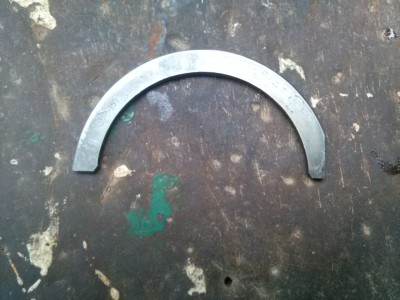

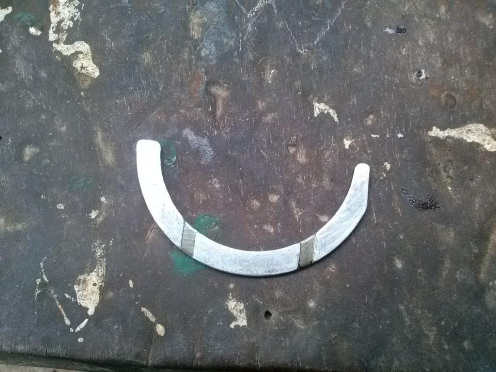

И нашел в поддоне в отложениях какую то штуку
117.31 KB |
293 раз(а) |
377.63 KB |
282 раз(а) |
djemileo Италомафиози
Возраст: 40 Знак зодиака:  Зарегистрирован: 09.07.2010 Сообщения: 659 Откуда: Симферополь
Авто: Fiat Brava SX 1.4
Добавлено: Пн Апр 06, 2015 16:54 Заголовок сообщения: |
Не могу понять откуда она. Авто вчера проехало около 100 км и сегодня решил что надоело так ездить сниму поддон да все проверю и там нашел эту штуку. Когда она выпала и откуда не пойму. Осевого люфта коленвала нет, проверил сразу думал может регулировочная типа
