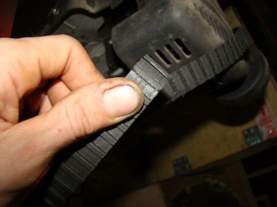

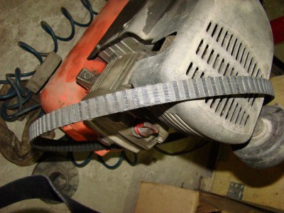

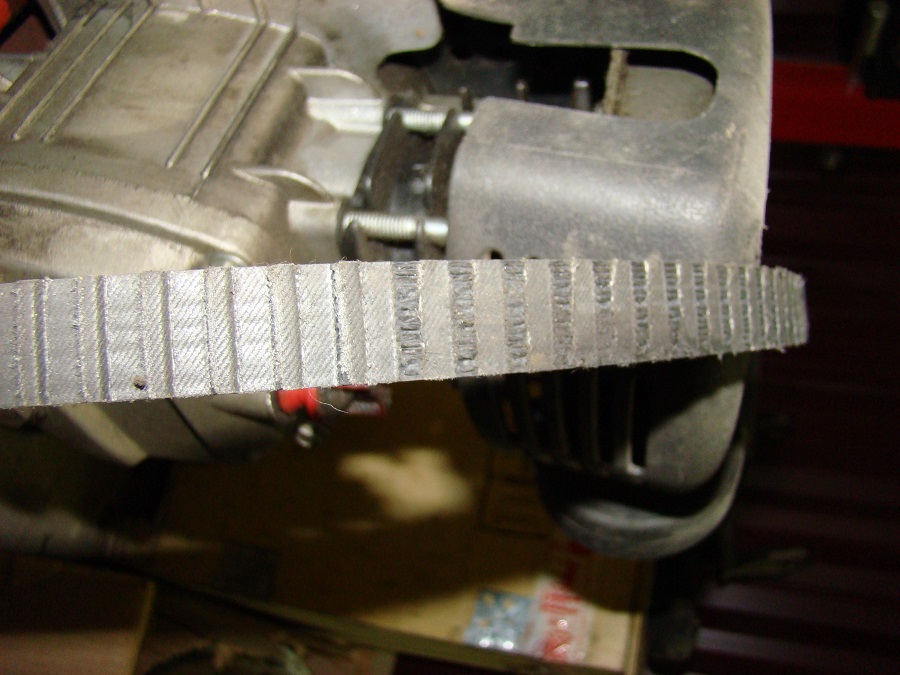

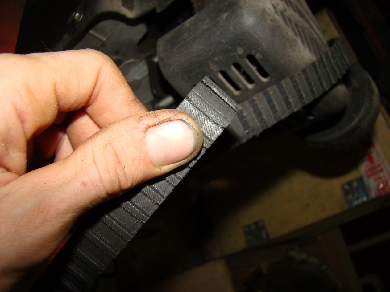

Вот был ремешок ГРМ хвирмы гейтс! Непрошедший и 10 тыс. около 8![/img]

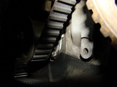

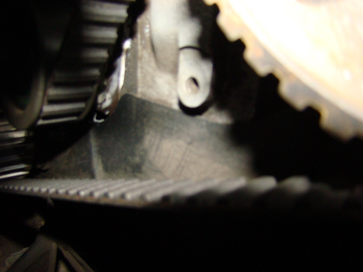

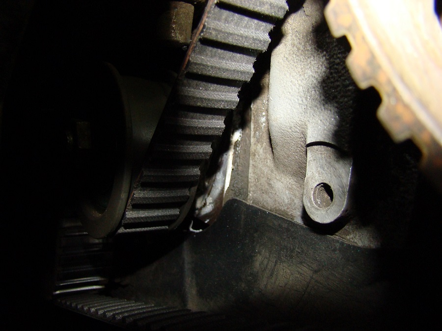

А вот отсюда сочился антифриз! но после установки ролика все стало норм Embarassed Rolling Eyes

DuffyDuck
На коробочке дата стояла? Rolling Eyes А если была, то какая? Иль на ремне? Да и не предназначен ремень ГРМ в агрессивных средах (антифриз, масло и т.д.) долго работать.

Подделок тоже куча.
Сообщения: 13803
СообщениеДобавлено: Вс Сен 27, 2015 21:50    Заголовок сообщения: Ответить с цитатой
даже откровенную подделку за 10т км не сожрет. тут таки антифриз, масло, всякое гэ с дороги + изношеные зубатые шкивы и ролик сожрали ремушек. так сказать - комплекс неблагоприятных факторов одновременно.
