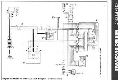

Скана нет попробуй качнуть всю книгу.Там в конце есть схема.
СообщениеДобавлено: Чт Сен 20, 2007 16:25    Заголовок сообщения: Ответить с цитатой
хм..сенкс глянем вечером если стянуть выйдет
а если нет то в воскресенье в гараже погружусь в изучение Rolling Eyes

во
Я так понял что Типо/Темпра в Италии с задними ел стёклами не выпускались, схемов то галяк.
Бразильцы уже начали ну и самоделкины.
стёкла

У меня еще мудреней.Присобачили еще 2-е кнопки
61.left push button for courtesy light and electric windows.
78. Right push button for courtesy light and electric windows.
