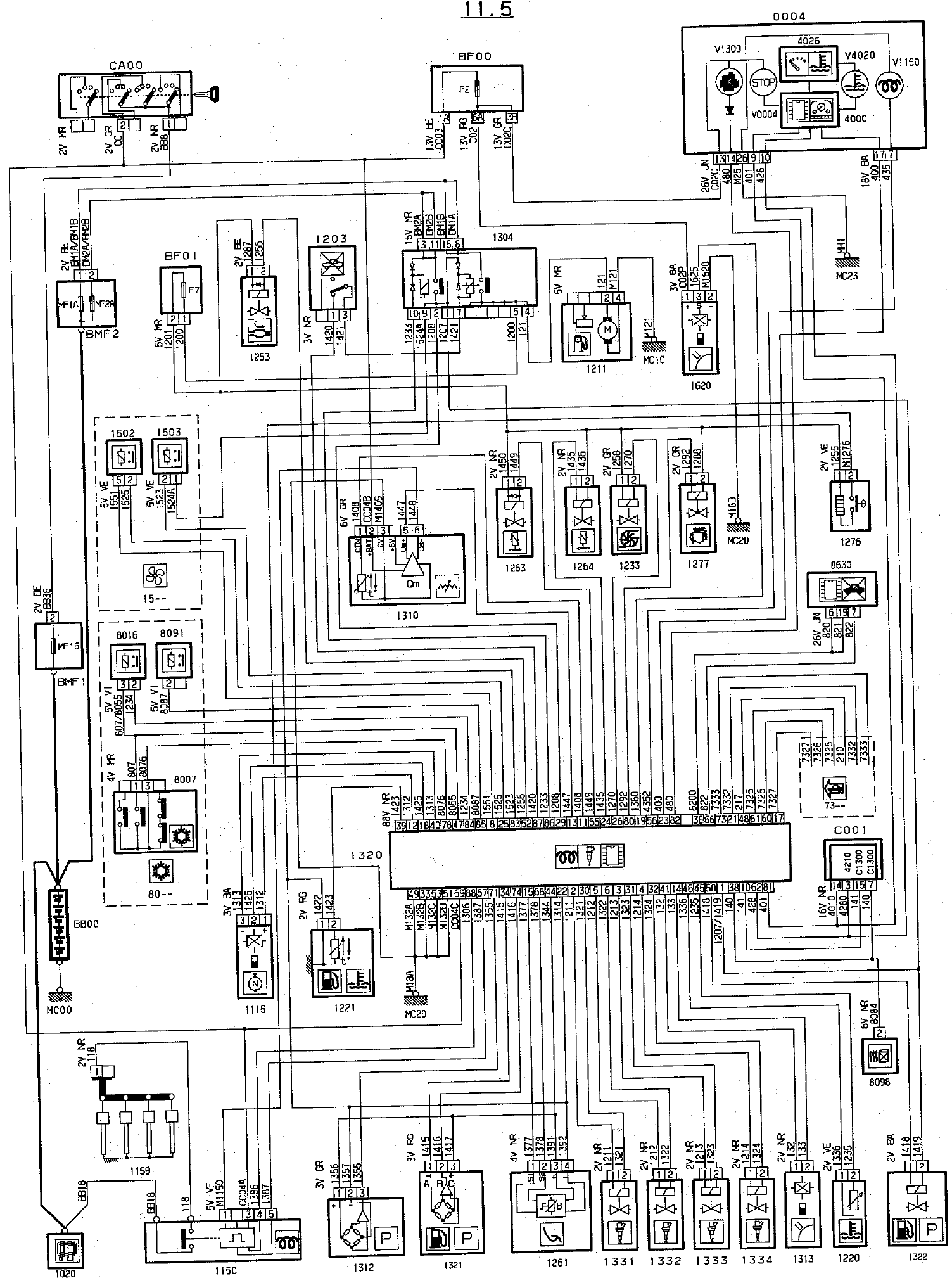

Не включается топливный насос

Перевірте ще 2 запобіжника під капотом: F6 - 10А (Іммобілайзер) та MF1 - реле системи подачі палива

А контакти в 1203 точно замкнуті? Коли його розімкнути і к.3/пр.1421 прямо там примусово посадити на масу, реле качає, насос насосає?
Бензонпсос працює.
Релє 1304 перевіря на столі з виносним блоком живлення. На столі релє клацає, а на машині ні.12 вольт на 3 ногу релє приходить, якщо помітять відносно мінуса акумулято.ра.
Але тестер не показує напруги відносно 10 ноги релє

Тоді дивіться проводку від компа до реле

А к.10 лівого по схемі реле до того правого реле, шо живить ЕБН яке має відношення? На к. 3 та 11 є +12? Якшо є, через живу обмотку тестер повинен показати +12, навіть, якшо к.10 висить в повітрі.
...Бензонасос працює...(с) коли саме- при замиканні к. 3 на масу чи як?? Ви не економте букви, пишіть детально
Жаль, далі не видно схеми.

Подкинул другое реле.Ничего не изменилось.
Реле вскрытие (без корпуса).
Если нажать одно реле- загорается чек, если вместе с ним второе, то включается насос и авто заводится

Александр Васильевич Схема по адресу: https://dropmefiles.com.ua/ru/QPwDmy

Роз`єм не закручений? В районі аккумулятора? Як би його побачити?

juxon писал(а):
Не вмикається реле живлення паливної помпи. Також не вмикається реле свічок підігріву.
Вхідні дані FIAT Scudo Двигун 2.0л, JTD, RHX, 94ps, 2000 рік
Перевіряв: реле помпи, кнопка аварійної зупинки двигуна, помпа перевірена безпосереднім вмканням від АКБ – все в робочому стані.
Виявлено: при повороті ключа на старт двигуна не подається мінус на 10 та 7 піни реле. Помпа не вмикається.
Передісторія. Почалося все з того, що помпа не вимикалася через короткий час після повороту ключа на старт, як було раніше. Далі самочинно все наче повернулося в нормальний стан (помпа вимикається), але після зупинки двигуна, вимкнення замка (вже і вийти з машини встигаю) помпа самочонно одноразово вмикалася на короткий проміжок часу.
Перед повною відмовою двигун нормально запустився. Я виїхав з двору. Коли повернувся зачинити браму, двигун зупинився. Все.
Мої припущення.
Несправність треба шукати в частині каналів, якими надходять сигнали від датчиків (можливо датчик тиску в паливопроводі) до блока керування. У мене встановлений Bosh.
Що хочу: поділіться у кого збереглася схема електричних з’єднань. Тут на форумі є посилання 2-3 річної давності, але вони вже биті. Єдине, що знайшов – фрагмент http://fiat-club.org.ua/forum/download.php?id=109211
Схема є на сайті ВК (дуже вибачаюсь, але - "ВК"? Ви знущаєтесь?) сторінки №22-24 книжки.
Література
Думаю проблеми з проводкою.

Стоп- не включается или не закачивает включенный? Ту как-бы две большие разницы- да, сухой и пустой насос сам жидкость вряд ли начнет втягивать в свою рабочую полость, плотности сред не те. А если наддуть бак слегка?

СообщениеДобавлено: Пт Мар 12, 2021 10:40    Заголовок сообщения: Ответить с цитатой
Вот.
