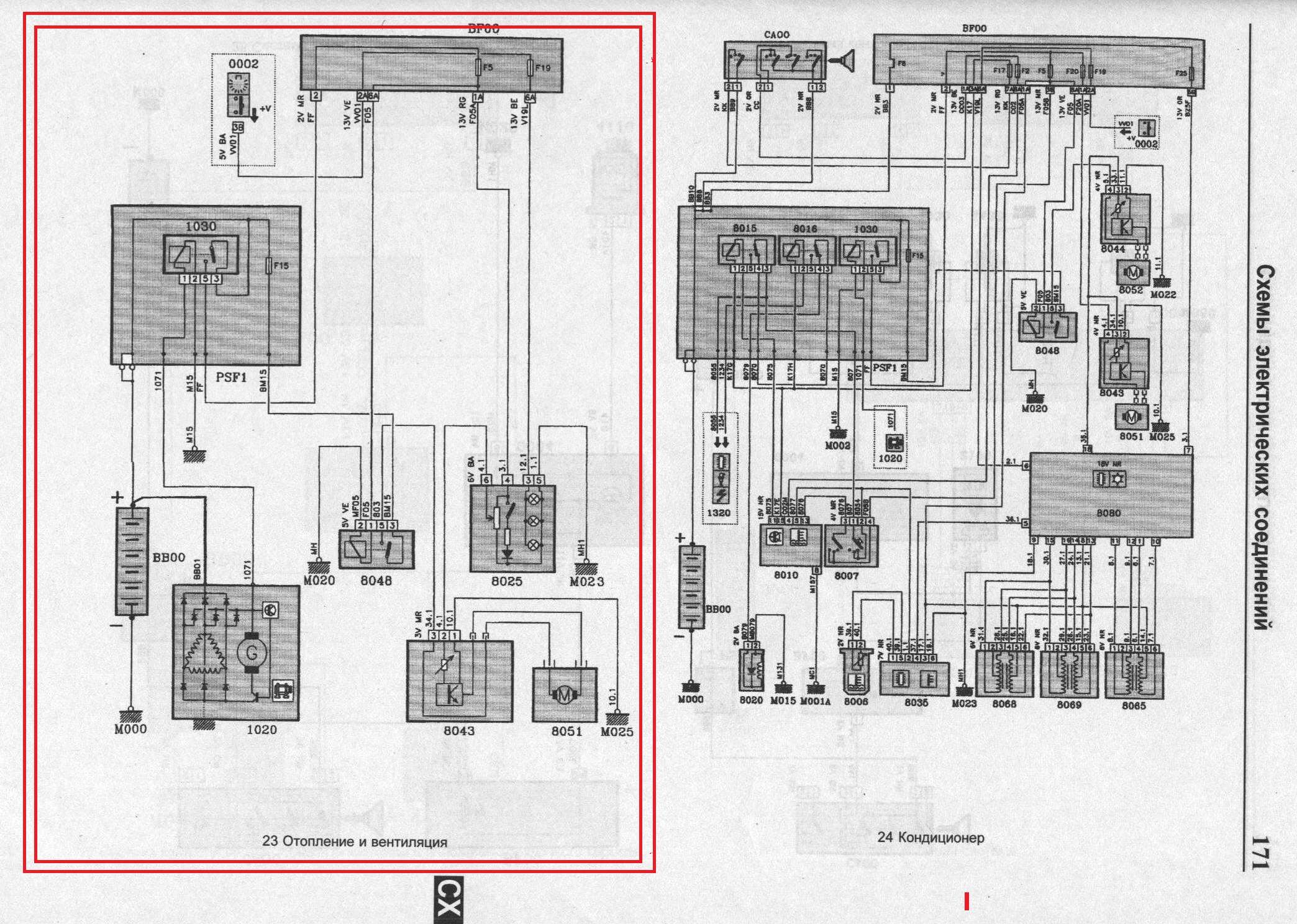

Постоянно сгорает предохранитель вентилятора печки. Стоял родной 40а 32в поменял на 40а 12в. Сначала работает день и сгорает. Поставил на 50а потом на60 результат тотже. Отсоединил вентилятор, предохранитель всеравно сгорел. Начал гореть после того как в отверстие регулировки печки попала вода.Летом вентилятор не сильно был нужен сейчас холодно без печки никак. Панель регулировок снимал и протирал.Все показатели напряжения в норме,контакты не подгоревшие запаха гари нет.Может кто сталкивался? Fiat skudo 1.9d 2000
Ищите схему и смотрите что ещё "прикручено" на этот предохранитель и может замыкать.Если ничего больше смотрите жгуты проводки.(повреждена замикает)
Если без печки никак и религия запрещает обратиться к электрику.
Подключите вентилятор отдельным проводом. Very Happy хай крутит пока не установите причину.
(токо моё мнение.)
Да интересно узнать какие нормы показателей..?
(схем.для примера)

Как это понимать- ... Стоял родной 40а 32в поменял на 40а 12в...(с) ?
40 ампер и в Африке 40 ампер и забудьте про те цифирьки 32 или 12! Да и нет таких сетей с таким напряжением 32 В, есть 12, 24(27), 36...вольт и т.д.
Ищите причину не в предохранителях, а в том месте, где мотор- основной потребитель, подключается к сети.
И панель не виновата, она с двигателем ПОСЛЕДОВАТЕЛЬНО включена. Как и все другие.
