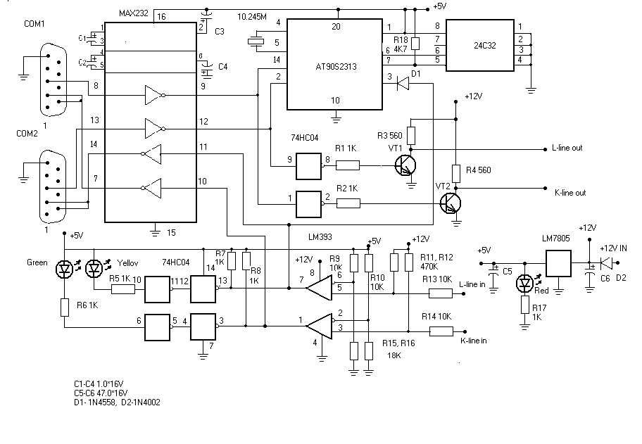

схема

ksv
ИМЕННО!!! Только в моей схеме спец драйверы от Motorola. Позже выложу инфу, она осталась на рабочем компе. НЕ Забываем, что надо прошить еепромку и контроллер. Без них прога работать не будет. Very Happy Про весёлые показания- я писал, что сильно глючит на длинном кабеле, температура двигателя иногда показывало -140 градусов и вообще все прыгает и меняется сильно. Не забываем опять же, что девайс подходит к бесплатным прогам типа "WAGCOM" вроде и аналогичным.

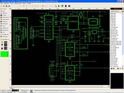

Она то, конечно, снята с производства, но у меня их есть в количестве. Аттини, походу, не только фьюзами отличается. Хотя для этих целей, возможно, этого и достаточно. Вот вариант моей схемы:
 Просмотрено:  617 раз(а)

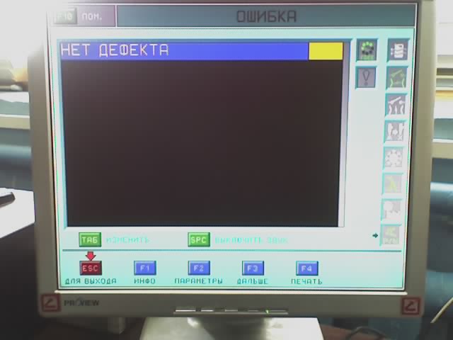

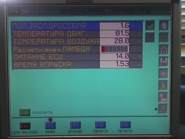

Всё агонь!!! Заработало. Надо было соединить K-in и K-out вместе и передергивать зажигание в машине, когда этого просит прога. Было лень бегать на улицу в машину, просто включал зажигание один раз в начале. Вот скрины!!!!! Ураааааа Very Happy Very Happy Very Happy Эх, была б темпра чуть поновее с мотроником- параметров и возможностей было бы куда больше. У меня мозг Bosch MonoJetronic 2,2. На очереди теперь сканирование Renault 19 коллеги с работы.

СообщениеДобавлено: Чт Мар 05, 2009 14:49    Заголовок сообщения: Ответить с цитатой
О!!! Вот это дело, точь в точь как на диагностике Very Happy

Mut респект!!!
а график лямбды прога умеет строить на заведеном двигателе?
Mut
Зарегистрирован: 05.08.2008
Сообщения: 101
Откуда: Беларусь, Минск
Авто: Fiat Tempra 1,6sx.i.e.cat
СообщениеДобавлено: Чт Мар 05, 2009 15:42    Заголовок сообщения: Ответить с цитатой
Romko
На фотках двигатель заведен. Красная риска показывает, что смесь богатая, желтая- бедная, посередине зелёная. Риски постоянно скачут- как и должно быть при рабочей лямбде. Графиков эта прога не строит.
