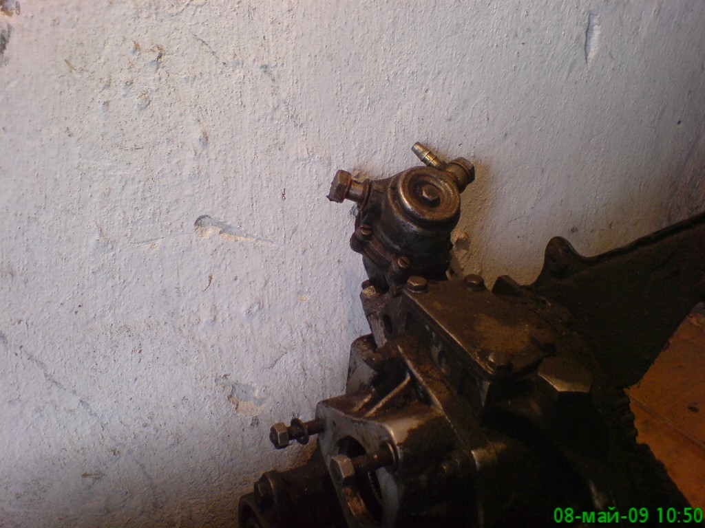

Вот фото
Ни гвоздя, ни жезла!!! Yahoo!
 Просмотрено:  222 раз(а)

Пасиб)))
На холодную ща заводится более менее.
На горячую ни в какую.
Есть подозрение подсоса воздуха.
Открутил стравливающий болт на фильтре полностью, при прокачке время от времени появляются мелкие пузырьки и иной раз крупный пузырёк может булькнуть.
Весь топливопровод перелопатил, всё гуд вроде.
Сам насос может подсасывать воздух якимось образом?
Сегодня снимал насос, система в нем другая по кулачку толкателя двигла. Там рычаг в насосе, сам насос вроде итальянский бо итальянское слово написано на нём, верхушка возможно жигулёвская.

Создай давление в топливной системе 0.5-0.6bar, но не больше, я думаю подсос вылезет наружу и замени медные прокладки на штуцерах топливного фильтра. Да на счет насоса низ остается родной, а верх тулиш от жигуля.
