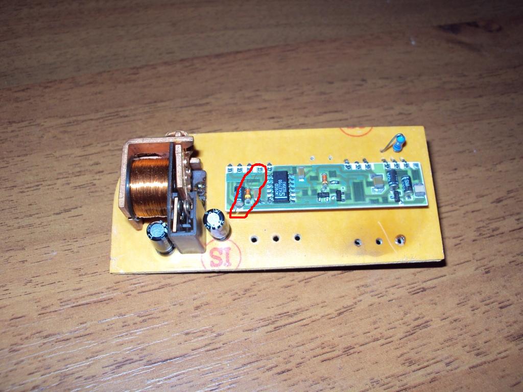

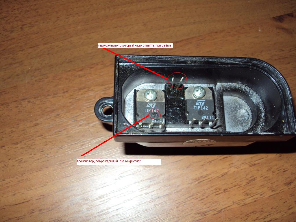

СообщениеДобавлено: Чт Дек 31, 2009 21:23    Заголовок сообщения: Ответить с цитатой
Воткнул свой ЭБУ- то же самое. Вентилятор стоит, на дисплее температуры Е1- так понял, error 1. При этом приводы ворочают при нажатии соответствующих клавиш. Распаял блок регулятора частоты вращения. В нём обнаружился на "выстрел" транзистор, ну и керамическую сборку раздавил по незнанке, пока плату пытался выудить из корпуса- помимо отпайки двух транзисторов, надо отпаять два конца термоэлемента. Транзисторы отпаял, плата шатается, но не слезает. Приподнял отвёрткой плату, увидел ещё две ноги термодатчика, отпаял- керамической сборке пи...ц.
трещина на керамической сборке, обведённая красным

СообщениеДобавлено: Пт Янв 01, 2010 12:34    Заголовок сообщения: Ответить с цитатой
криминала нет
берешь хороший флюс активный и сверху напаиваешь дорожки
потом промыть в спирте!
