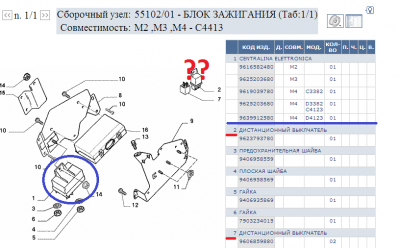

Qstas
Зарегистрирован: 22.03.2007
Сообщения: 8301
Откуда: Хануд
СообщениеДобавлено: Вс Дек 20, 2015 10:28    Заголовок сообщения: Ответить с цитатой
Посмотри какое стоит у тебя.
Мануал даёт разные номера по годам выпуска авто.
(работу выполняют одну Very Happy )
http://www.exist.ua
Fiat/Alfa/Lancia 9 625 203 680
Аналог.
Bosch 0 281 003 005
Не спеши покупать убедись 100% что неисправно именно реле.

Alex-tv релюшки це може бути тi ,що стоять в блоцi предохранiтелей.А менi треба реле свiчок накала(розжарювання) яке стоiть бiля бачка гiдроусилiтеля.А ще е блок реле яке по малюнку стоiть десь мiж коробкою та мотором.Хтось пiдскаже де шукать.
