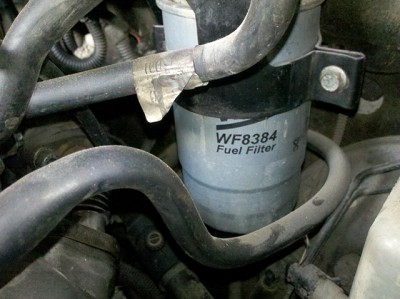

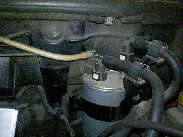

mykolo
Возраст: 62
Зарегистрирован: 06.05.2015
Сообщения: 83
Авто: fiat doblo 1,9 MJTD, 74kWt, 100h.p., 2007
СообщениеДобавлено: Пт Май 08, 2015 23:17    Заголовок сообщения: Ответить с цитатой
На фото не видно нижней части фильтра. Но там есть разъем и подключены провода.
Спасибо!

Bubi
Зарегистрирован: 13.11.2012
Сообщения: 831
Откуда: Винница
Авто: 2W DOBLO MY. FURGONE 1.9 JTD 105CV 77KW CF3 SX (bj2005)
СообщениеДобавлено: Сб Май 09, 2015 00:11    Заголовок сообщения: Ответить с цитатой
У Вас multijet 223B2000 100CV 100% !
