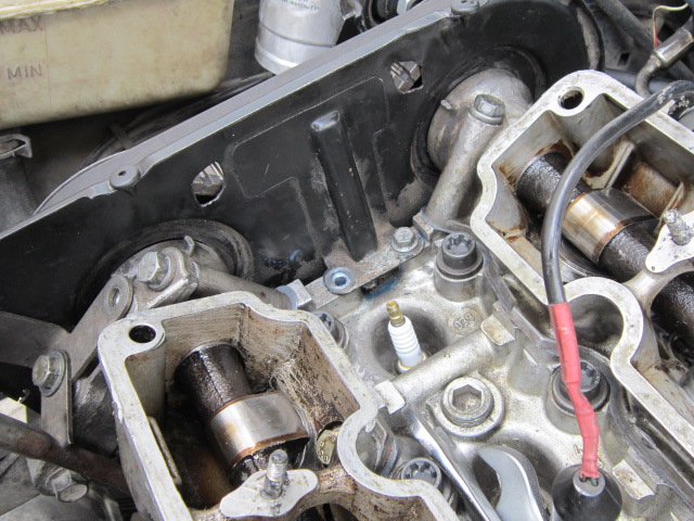

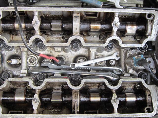

клапана на первом цилиндре оба открыты а на остальных закрыты так должно быть?
А разве логика не подсказывает тебе, что такого быть не должно? Как могут быть открыты клапана во время ВМТ в цилиндре? Какая компрессия тогда будет? Компрессия будет равной 0! Ну, и заведётся при этом движок?

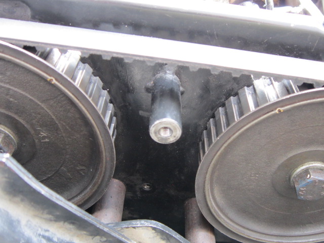

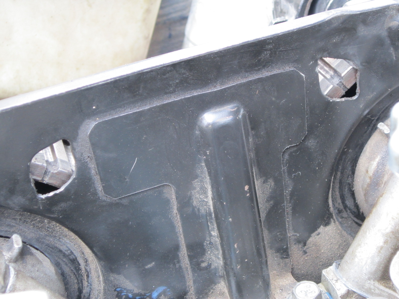

итак,поршень в вмт,метки распредвалов на месте....крутит все как без свечей.пальцем затыкаю компресия есть но не десяток атмосфер...

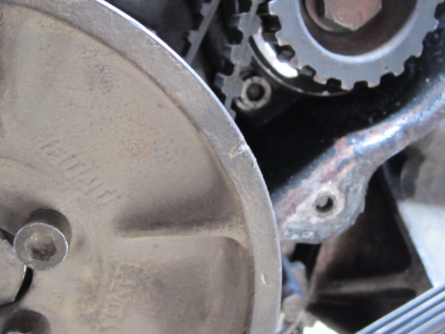

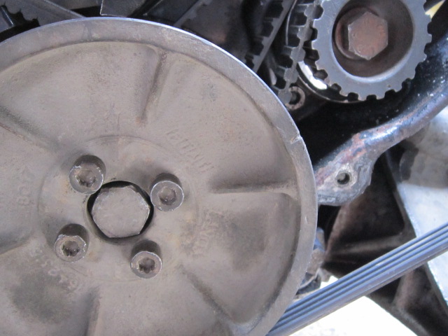

shans200781 писал(а):
CreAtoR писал(а):
только вал заклинить не забудь, чтоб не провернулся. Ремень не удержит, может срезать.
то что я имел ввиду под гур-и генератор...метка для чего???она никак не совпадает с метками коленвала
Gundesvan
Зарегистрирован: 19.09.2010
Сообщения: 217
Откуда: Москва
Авто: Croma Turbo
СообщениеДобавлено: Ср Июл 24, 2013 14:07    Заголовок сообщения: Ответить с цитатой
Эта метка должна совпадать с меткой на пластиковом кожухе. Он у тебя снят на фотке.

короче я понял что нужно снова снимать голову,проверять все клапана...вопрос-если есть загнутый он будет открывать-закрывать??вроде все двигаются вперед назад
Что-то меня эта картинка смущает... Точно валы не перепутаны местами?
