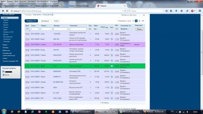

Вот мой список для ремонта головы на сегодняшний день.
Болты гбц у меня на 15 и на 10. Обязательно не попутать болты гбц на 10 с болтами постели распредвала на 10. Там разная длина. Товарищь так с дуру заломал в блоке болт.
