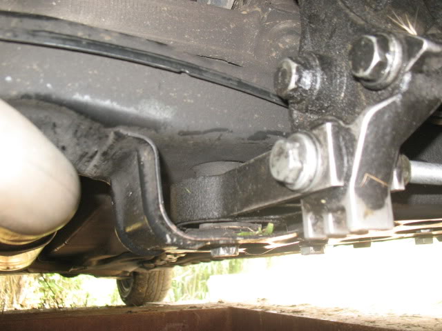

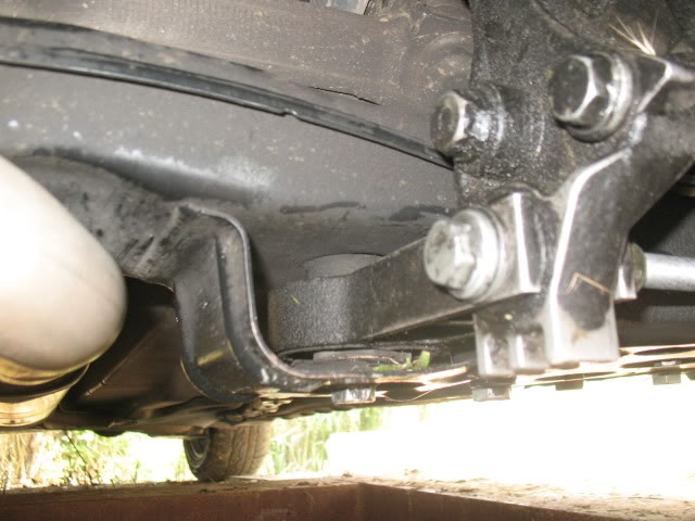

По видео ничего не понятно. У меня тоже странный звук на всех передачах при нагрузке. Уже пару лет так. Если посмотреть на мотор, который пытается сдвинуть машину с зажатым ручником - то его конкретно наклоняет. Подушки уже полный хлам. Видно трещины и разрывы. При осмотре нижней опоры мотора выяснилось, что под нагрузкой опора способна доставать до площадки крепления. Думаю звук от этого. В "лабораторных условиях" на яме почти получилось воспроизвести этот звук, но машина то стоит на месте, не совсем уверен, что это оно.
На всякий случай я решил начать разбираться с замены хотя бы этой опоры.
P.S. Не знаю, как опора выглядит на Линейке, но на Браво 2 она такая

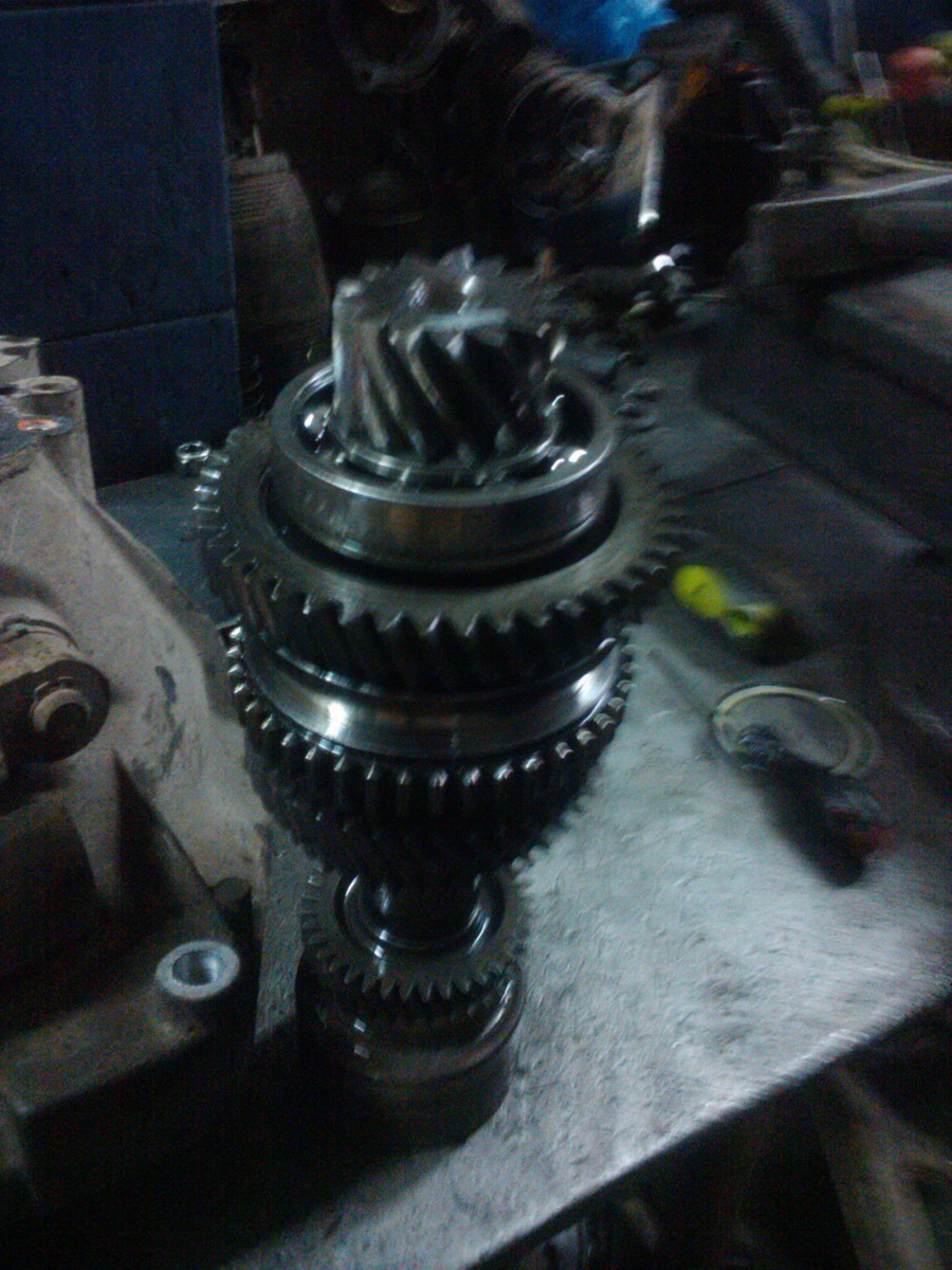

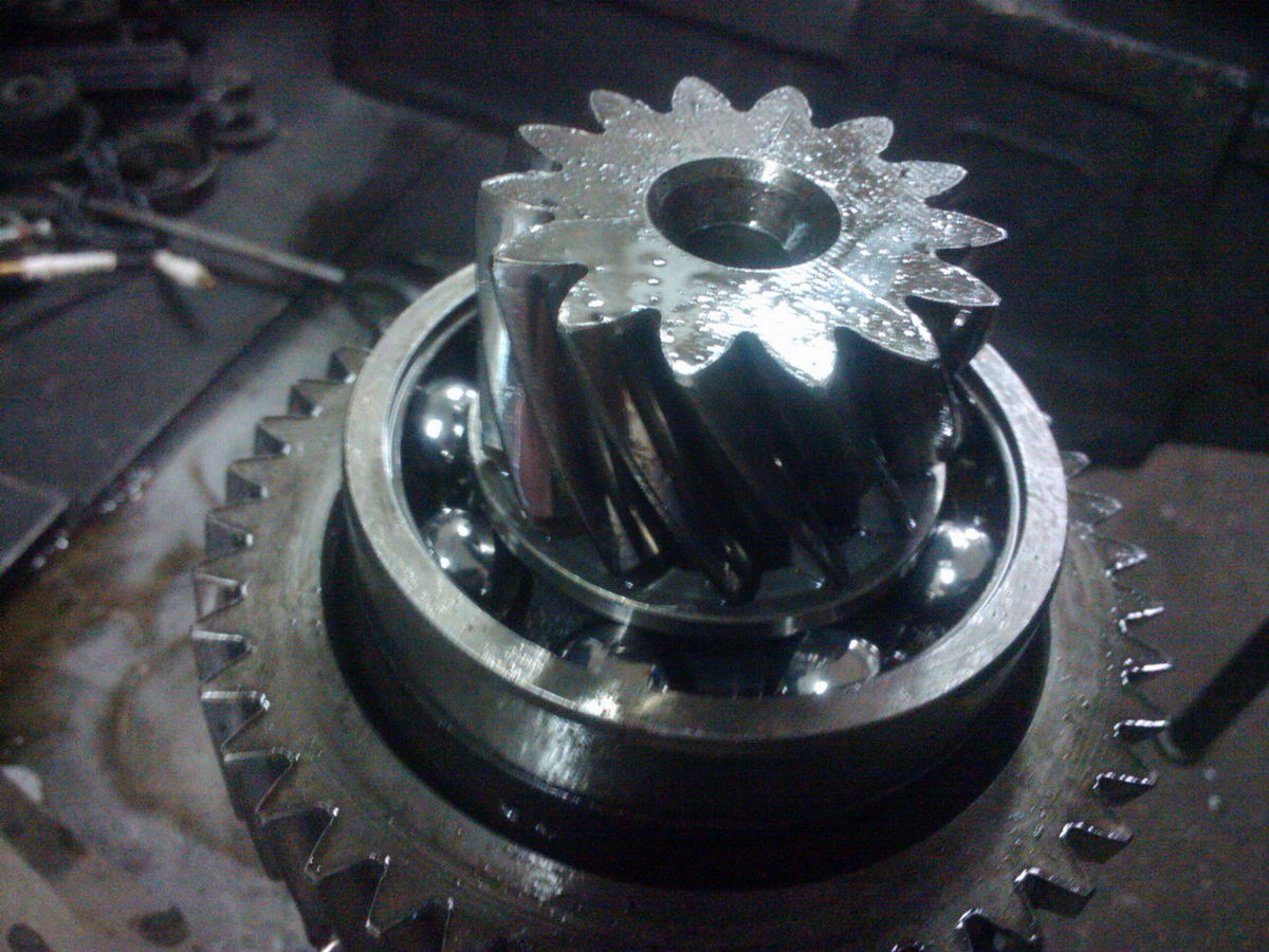

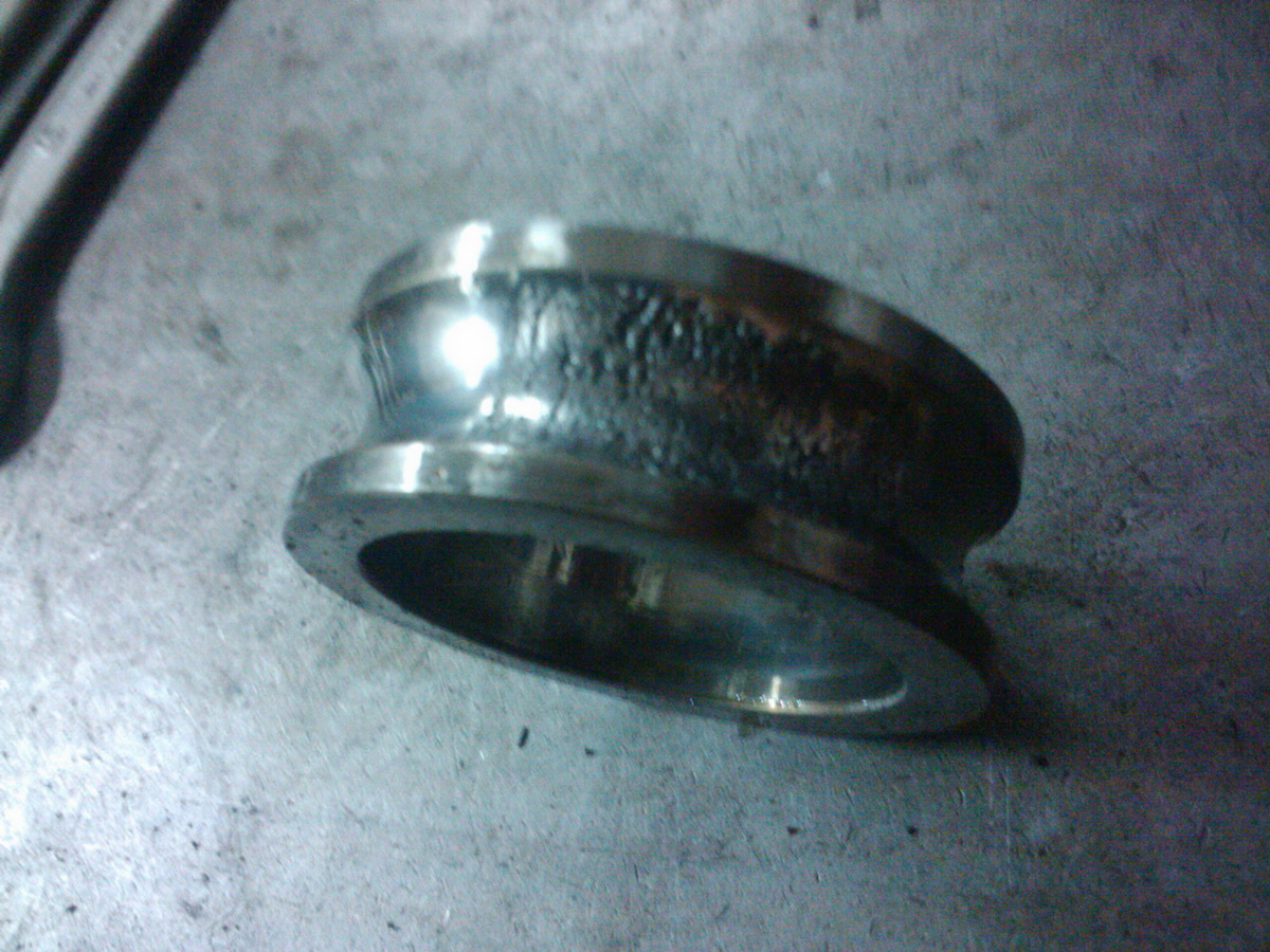

вскрытие КПП показало, что вышел из строя шариковый подшипник на вторичном валу, т.е. у него сепаратор развалился и остатки сепаратора выели во внутренней обойме яму. В работе все шарики сбивались в одном месте, что отклоняло ось вала, в свою очередь зацеп пары шестерен был минимальным. С 2010г. этот подшипник заменили на роликовый, т.к. слишком много сыпалось рекламаций в гарантийный период. Я тоже поставил роликовый и поменял выжимной - на этом "рычание" и вылечили. Дополнительно пришлось еще и масло в кпп заменить.

Дело в том, что это не типичная поломка для этого подшипника, потому я и думал про подшипники с другой стороны валов. Это подшипник обычно- роликовый, а тут- шариковый, и проточка под стопорное кольцо там ни к чему. Новый подшипник- тоже шариковый?

СообщениеДобавлено: Вт Окт 27, 2015 22:17    Заголовок сообщения: Ответить с цитатой
zanski
нет, новый подшипник уже поставил роликовый! но на этом и втором валу стоят еще два шариковых закрытых подшипника с проточкой, вот их производитель, почему-то, не заменил в последующих модификациях на роликовые.., наверное для поддержания штанов сервиса и производителя з/ч.

СообщениеДобавлено: Вт Окт 27, 2015 22:33    Заголовок сообщения: Ответить с цитатой
zanski
да это чисто производственный бок. смотрел по каталогу, кпп модифицировали в 2010г. и в 2012г. - уже другие каталожные номера идут (с 2010г. стоят уже роликовые подшипники в этом месте)
