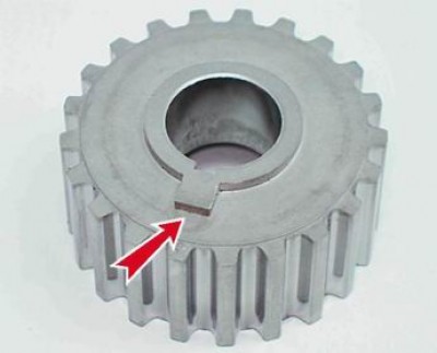

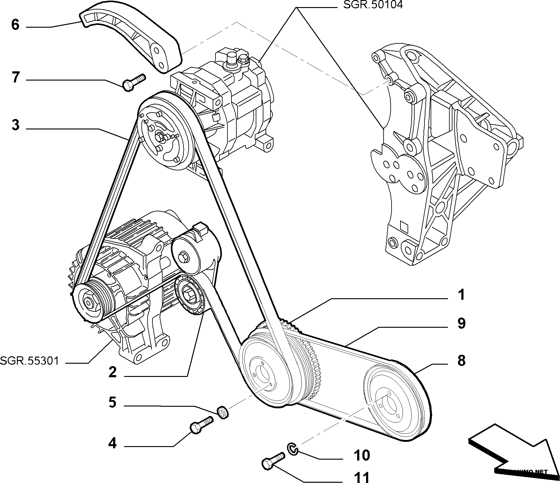

Вот эта шестерня и схема с помощью которой разбирался, как меня чуть не подставили на еще одну оплату работ.
На схеме в центре детали №1 и стоит эта шестеренка, только ее там не видно.
 Просмотрено:  307 раз(а)
 Просмотрено:  274 раз(а)

А вот тут нескладуха- шестерня привода распредвала к верхней картинке ну никак не клеится. Тем паче- она без демпфера.
Так ап чем речь?

Может немного плаваю в том, что за чем находится и где конкретно стоит (место установки самой шестерни, которая на отдельной картинке - я не видел), но все как описал.
Забиваем запрос в гуглик: "шкив коленвала фиат линеа" - получаем картинку шестерни. И я писал что с демпфером не шестерня, а сам шкив.
забиваем запрос по коду детали со схемы, деталь №1 - 55214114 - и опять первая же запись - шкив коленвала, смотрим внимательно на картинку того самого большого колеса с зубчиками и видим по середине резиновый демпфер.
Так в чем не складуха?

Нижнее фото- шестерня привода ГРМ, т.е- распредвала и помпы, так? Так. Верхнее фото с большим шкивом привода генератора, кондиционера и ГУР у вас там не монолит, а именно демпферованный? Т.е., в зависимости от нагрузки на него- включ/выключ. кондиционер, больше/меньше нагружен генератор и насос ГУР, и МЗ, считываемый ДХ с венца большого шкива может гулять??? Не кажется вам это странным?

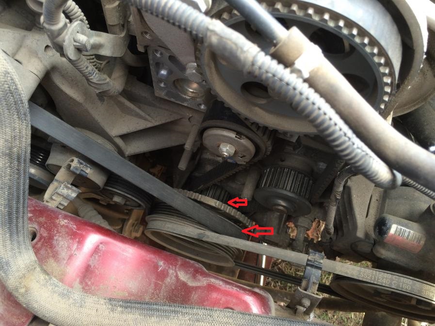

Вот картинка-видно и шестеренку за шкивом и сам шкив (уж извините резиночку внутри него не видно с данного ракурса).
Если честно, не пойму, что вы от меня пытаетесь добиться? Либо я вас не понимаю, либо вы меня.
 Просмотрено:  299 раз(а)

Я совсем недавно снимал точно такой шкив и там демпфером и не пахло, сплошная железяка, связь венца шкива с остальным жесткая, без каких-либо свобод, как в демпфере. И только.
И еще раз- не может быть эластичной связь КВ+РВ+ДХ.
