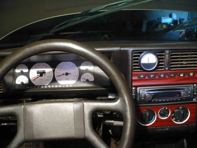

Панель после реставрации. Но процесс ещё идёт, не судите строго ))
Тахометр не подключил ((...[/img]

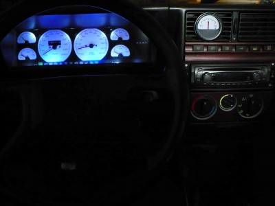

Ночной режим. Сегодня буду исправлять - слишком ярко получилось, много светодиодов поставил ))

Рамка - кусок панели от БМВ (вокруг центральных сопел печки), вырезал турбинкой и обработал напильником, панель в гараже валялась )). Накладки сам рисовал, кому нада могу скинуть.
Люди, у кого дизеля, посмотрите плиз, как тахометр подключить, а?
