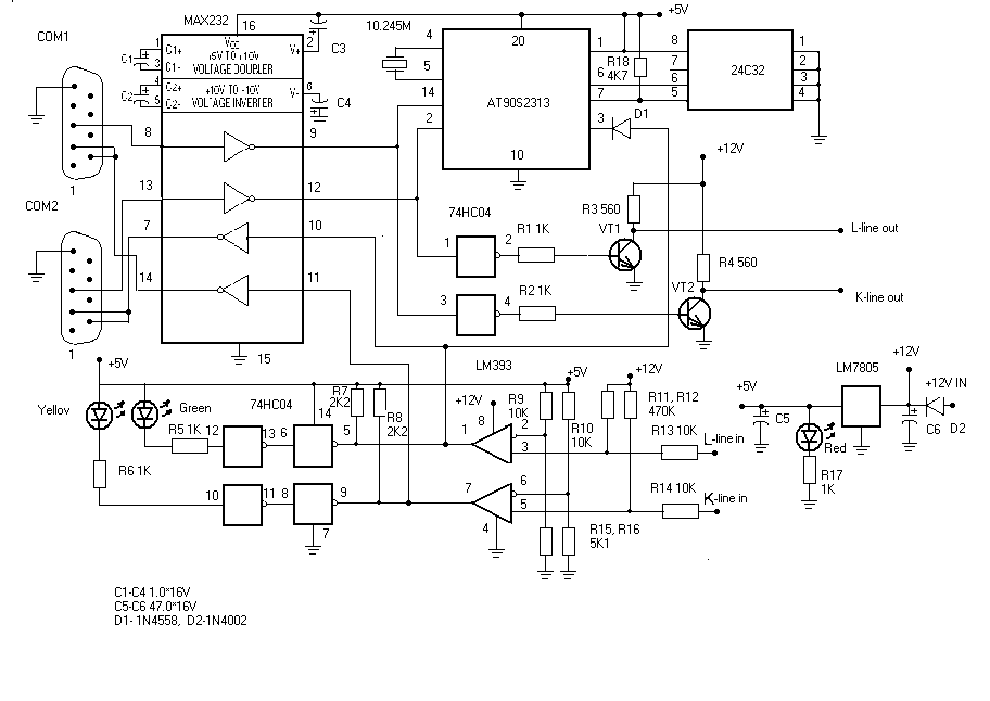

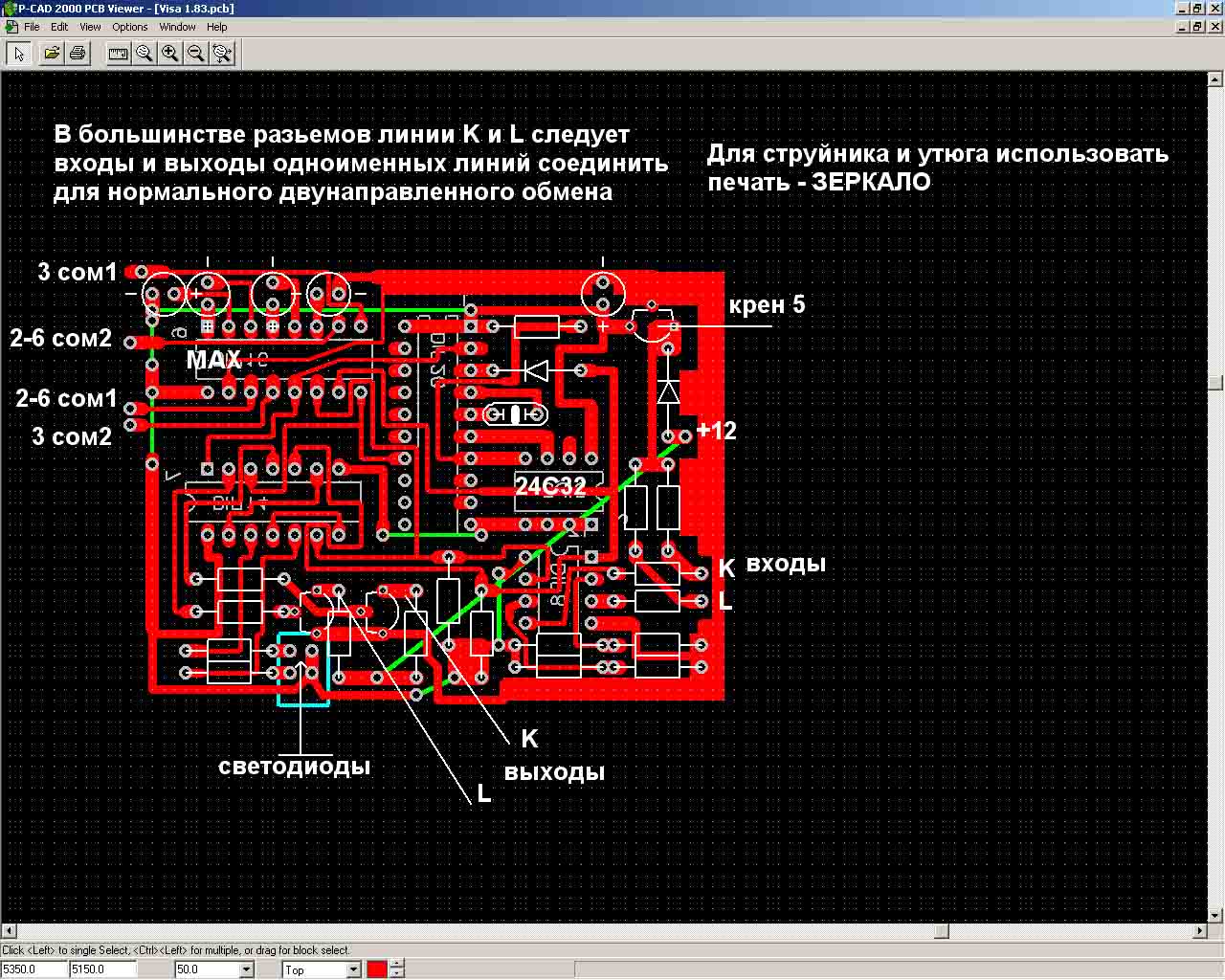

Решил я поднять темку, а то она мохом аж поросла Sad А мог бы кто то розместить столь важную инфу: схему, прошывки, печатку для Uniscan Visa 1.83, я думаю многие были бы благодарны Exclamation

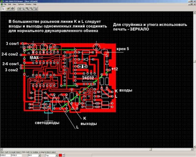

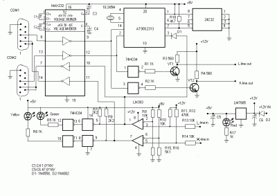

Пожалуйста:

А у кого осталась прошивка? Схему я уже протравил и начал запаивать.
