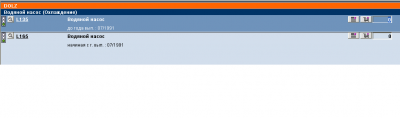

Все верно, Вы взяли помпу на двиг до 07.91гв (а реально Ваш 2.0 новее). С 07 месяца Тепра\Типо были доработаны
Ниже данные с тикдока

ksv писал(а): Все верно, Вы взяли помпу на двиг до 07.91гв (а реально Ваш 2.0 новее). С 07 месяца Тепра\Типо были доработаны
Что за тикдок? Дай адресок,а?
