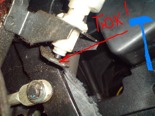

PaVLoN1014 писал(а):
Здравствуйте!Появился такой глюк!Но понели постоянно горят значки
"STOP",а при торможении гаснут! Тоесть работают наоборот!
Совсем отморозились!
Сам стоп сигнал впорядке!Просто не красиво как-то,не аккуратненько!
Может кто знает?
Спасибо!
Вот что сделал!
Так как никаких регулировок там не нашёл,то пожмякав педаль
понял что можно чуть опуслить прижимнуюю пластину(гдето на 1-2мм)
 Просмотрено:  203 раз(а)
