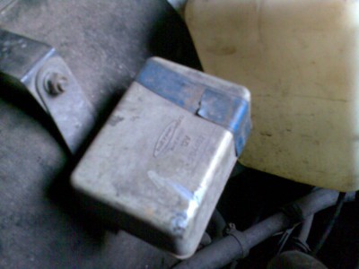

СообщениеДобавлено: Чт Окт 07, 2010 19:44    Заголовок сообщения: Ответить с цитатой
Прицепил контрольку на плюсовую шину свечей:через 8 сек гаснет лампа на приборке,завожу двигатель,свечи работают еще 20 сек,потом выключаются (контролька гаснет).Фото моего реле ниже.
