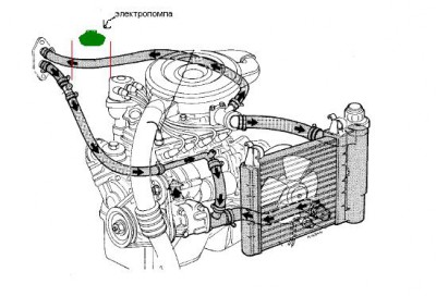

Gjonn Я правильно понял?
Просто абсолютно!

Nbv писал(а):
Gjonn Спасибо!
Very Happy
Если поможет, буду рад. Да подключается помпа до реостата, тогда она будет включаться на разных режимах в месте с печкой.

При электронном управлении вообще нет проблем, но при механики можно приспособить перепускной клапан в разрес шланга после помпы, либо установить гиркон (выключатель) через пружинку ( чтото типа мотоциклетной лягушки), чтобы примерно в среднем положении рычага управления печкой питание на помпу отключалось.---------------------------------------------------------------------------------------- Очень интересно--- не понял самой идеи.То есть сделать обводной канал злектропомпы с управляющим клапаном.
___________________________________________________________
Суть в том, чтобы при закрытии крана печки, помпа не смогла создать давление, на участке от помпы до крана. Можно применить управляющий клапан на открытие в систему минуя радиатора печки, но это опять же будет привязано к электрике. Тогда проще привязать саму помпу через выключатель.

СообщениеДобавлено: Вс Фев 20, 2011 03:27    Заголовок сообщения: Ответить с цитатой
Да с этим согласен. Только помпу поставить пониже чтоб воэдух нехапнула при не работуещем двигателе. А управление вмести с включателем вентелятора печки. Всеравно насос прийдется ставить с реле .

xan писал(а):
Ошибаюсь. На скорости вентелятор печки отключаем. Поэтому отдельный выключатель. Laughing
Зачем выключать, просто сбавить обороты помпа тоже их сбавит. Да при выключении печки у меня система продавливалась, тоесть воздух на ходу и без помпы горячий пойдет.
Где угодно ставь, она все равно сама все продавит. Когда ее ставишь проблемы с пробками отпадаю сами по себе.

Продуктивність помпи не має залежати від швидкості роботи вентилятору, а від положення краника пічки.

юрчик UA писал(а):
Вы собираетесь гонять холодный тосол насосом по холодной печке? Как нагреть быстрее мотор?
Зачем его гонять, при первом положении печки помпа обычно не включаеься. Прогреваеш мотор затем садишься в машину и включаеш остальные положения. Ну а если двигатель не нагревается то гда причина в большинстве случаев термостат.
