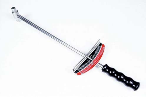

Спасибо за рекомендации! Пойду снимать! кстати по поводу ключа, вот нашел http://rozetka.com.ua/intertool_xt_9007/p233146/ а еще это http://rozetka.com.ua/intertool_at_4001/p267558/ - может психануть и всзять Very Happy
Если средства позволяют, можно брать. Есть более бюджетный вариант - торсионный.

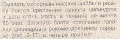

CreAtoR писал(а):
Croma
Совещвсю только сквозные резьбы, если дать масла под болт в глухую - трещина в блоке гарантирована. После первого же прогрева.
И где я про наливание масла в резьбы блока написал?
Пора бы уже и докуметацию научиться читать.

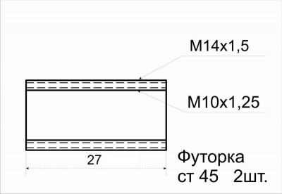

Я в своем авто футорки поставил и от написания "интерсных" тем таким образом избавился. Laughing
