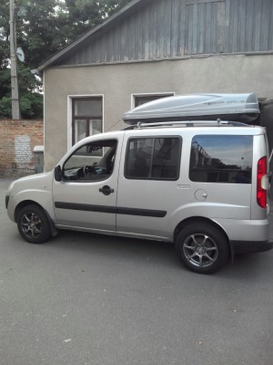

був клієнт, який заказував проставки, бо нові 195\65\15 зверху терли арку. По цьому випадку ..... В нього відстань від крила до арки була в "два пальці"

я подумав спочатку що то 16 колеса.
а шо в тебе зад сильно задратий, а передок наче машина перегружена сильно?

що тут гадати, необхідні заміри. Давай так: Андерволь та Котопотам, ребята, заміряйте параметри арок (передка) добло I та II - відповідно - ширина (між нижніми точками). Відстань від центра колеса до нижньої точки крила від бризговика. (у свій час, як я міряв ширину арок старого та новішого добло, то 2-й добло має на 3см ширшу арку)

Перед гаражом горка, зад пустой. Вот и раскорячило ))

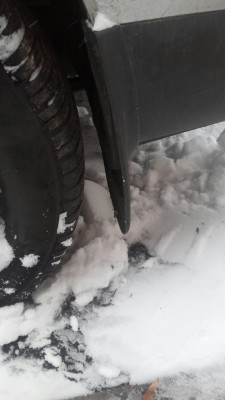

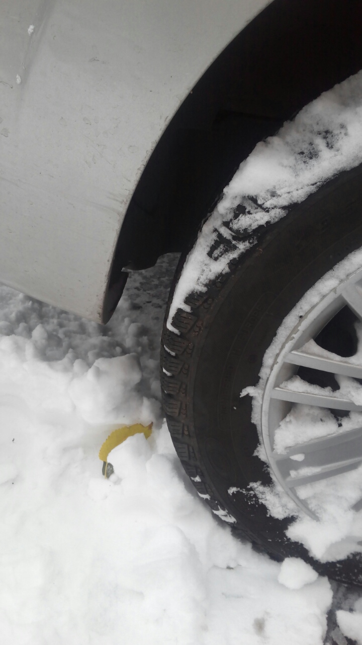

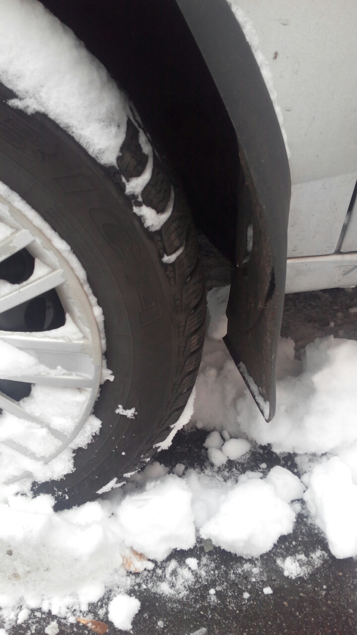

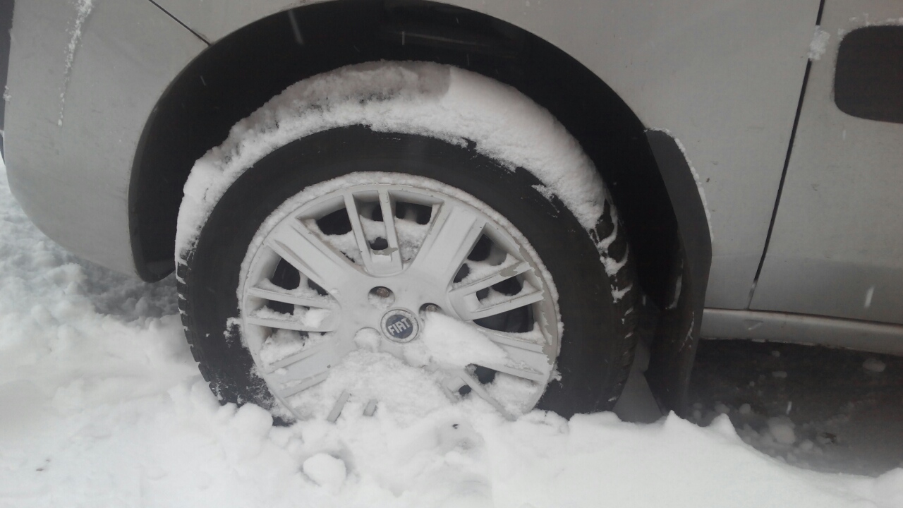

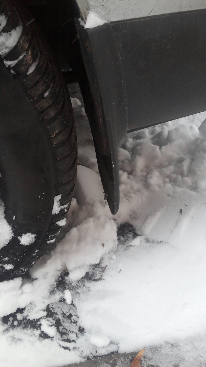

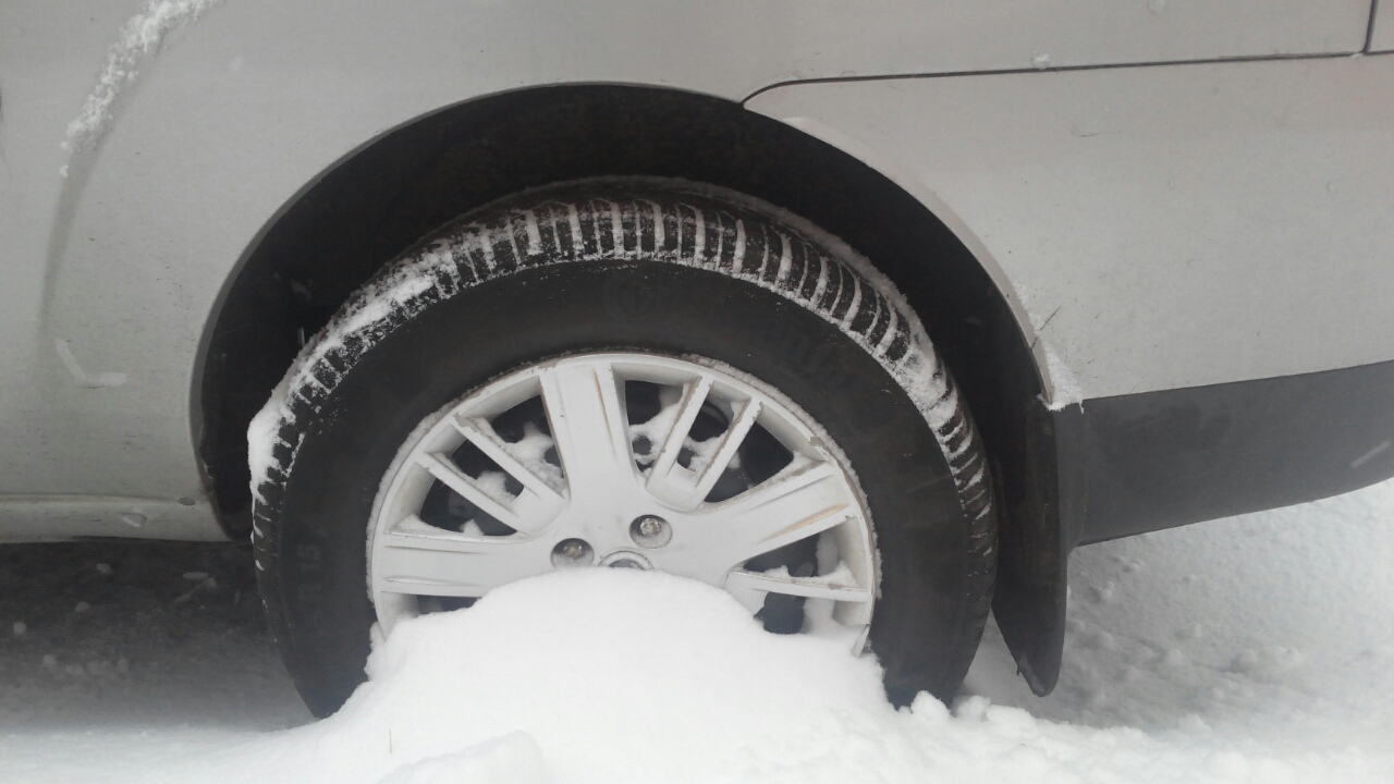

СообщениеДобавлено: Пн Ноя 14, 2016 21:24    Заголовок сообщения: Ответить с цитатой
есть смысл лазить с рулеткой по снегу?
машина стоит криво.
переднее колесо вывешено, а заднее нормально.

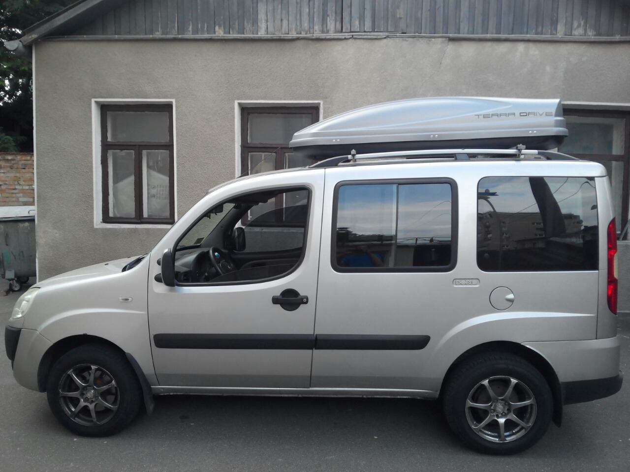

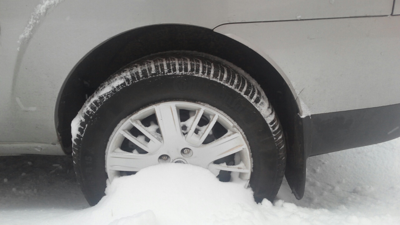

СообщениеДобавлено: Пн Ноя 14, 2016 21:28    Заголовок сообщения: Ответить с цитатой
Rolling Eyes
пустая машина тоже на 195\65\15.
разница только в том что здесь вылет другой.
диски ровно по крыльям если смотреть сбоку.
параметры этих дисков могу посмотреть. они сняты.

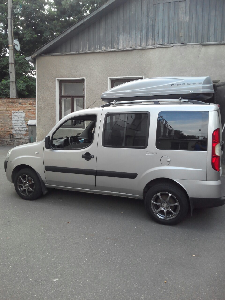

игорь 19777
Зарегистрирован: 07.03.2014
Сообщения: 567
Откуда: украина
СообщениеДобавлено: Ср Ноя 16, 2016 21:19    Заголовок сообщения: Ответить с цитатой
Поставил себе такие 195/65 R15. Дёшево и сердито. Но классно! Доволен.
 Просмотрено:  218 раз(а)

СообщениеДобавлено: Вт Ноя 22, 2016 19:07    Заголовок сообщения: Ответить с цитатой
получилось сегодня поехать на сто.
машина стояла на подъемнике развальщика.
значит она стояла ровно. померял я высоту от центра колеса до кромки крыла размеры.
переднее колесо 410 мм.
задние колеса 405 мм
центр порога до земли 265 мм.
если надо, есть фото.
колеса 195\65\15
