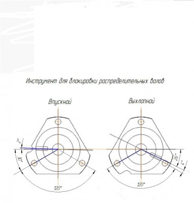

не совсем понял вопрос. что значит в какую сторону? зуб на кондукторе должен попасть в паз на распредвале таким образом его и выставить под правильным углом и зафиксировать. или ты не можешь понять где кондуктор для впускного вала, а где для выпускного? посмотри выше на фото и схемах в этой теме

anatolii7777, пазы распредвалов предварительно устанавливаются (смотреть со стороны аккума) так: впускной на полчетвертого, а выпускной на 11 часов. Подробнее см. личку.

дело в том что ставил метки по кондукторам, но мотор работает плохо, вакума нет и выпуск отстает гр на 10 минимум, ставил как на роликах с ютуб, но не устраивает как работает авто. есть мнение что на чертежах перепутаны выпуск и впуск,

на чертежах точно не перепутано, а вот ты мог и не угадать, в этом моторе на 1 зуб не попадешь, будет как ты пишешь

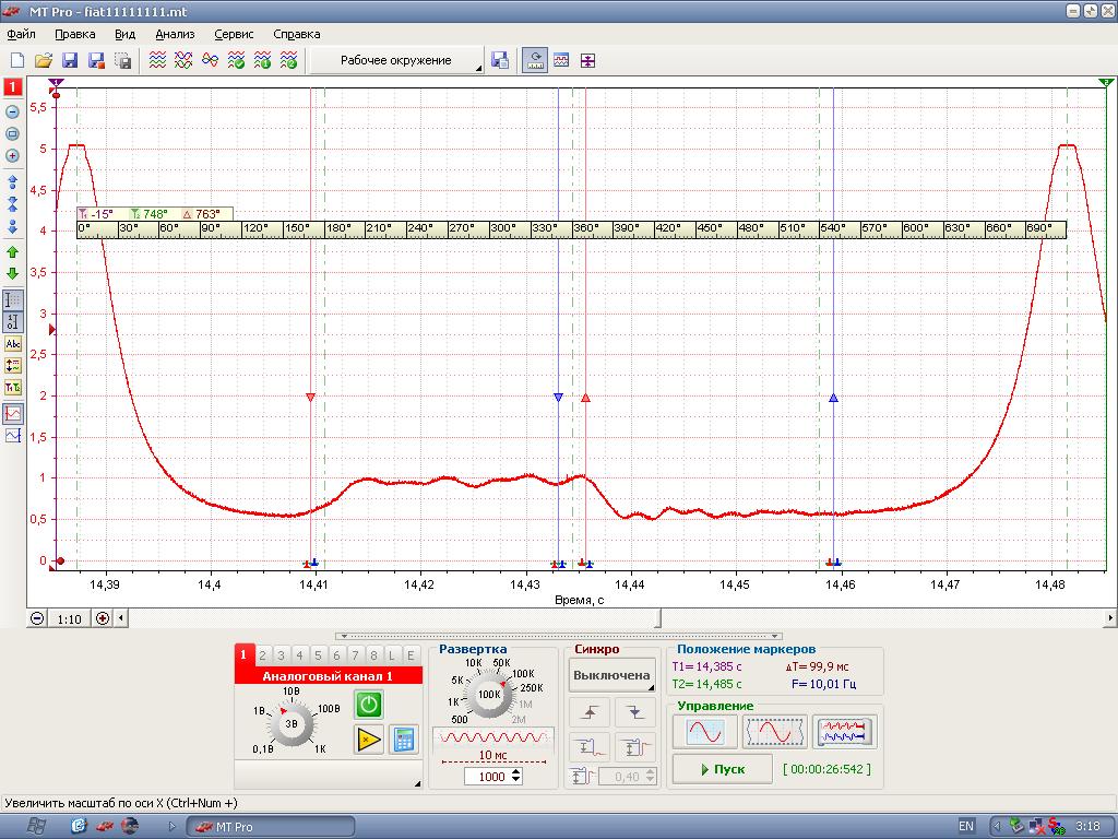

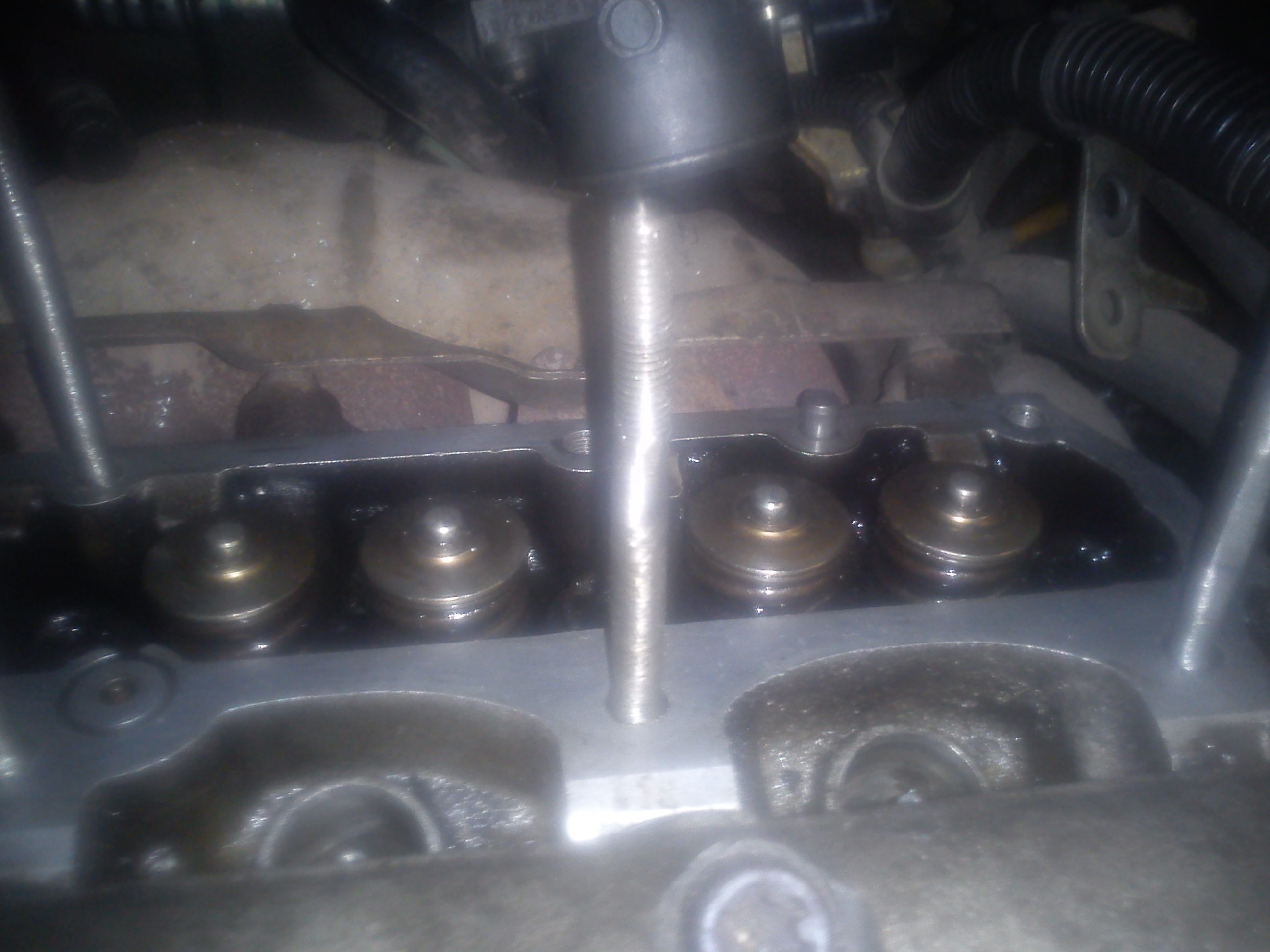

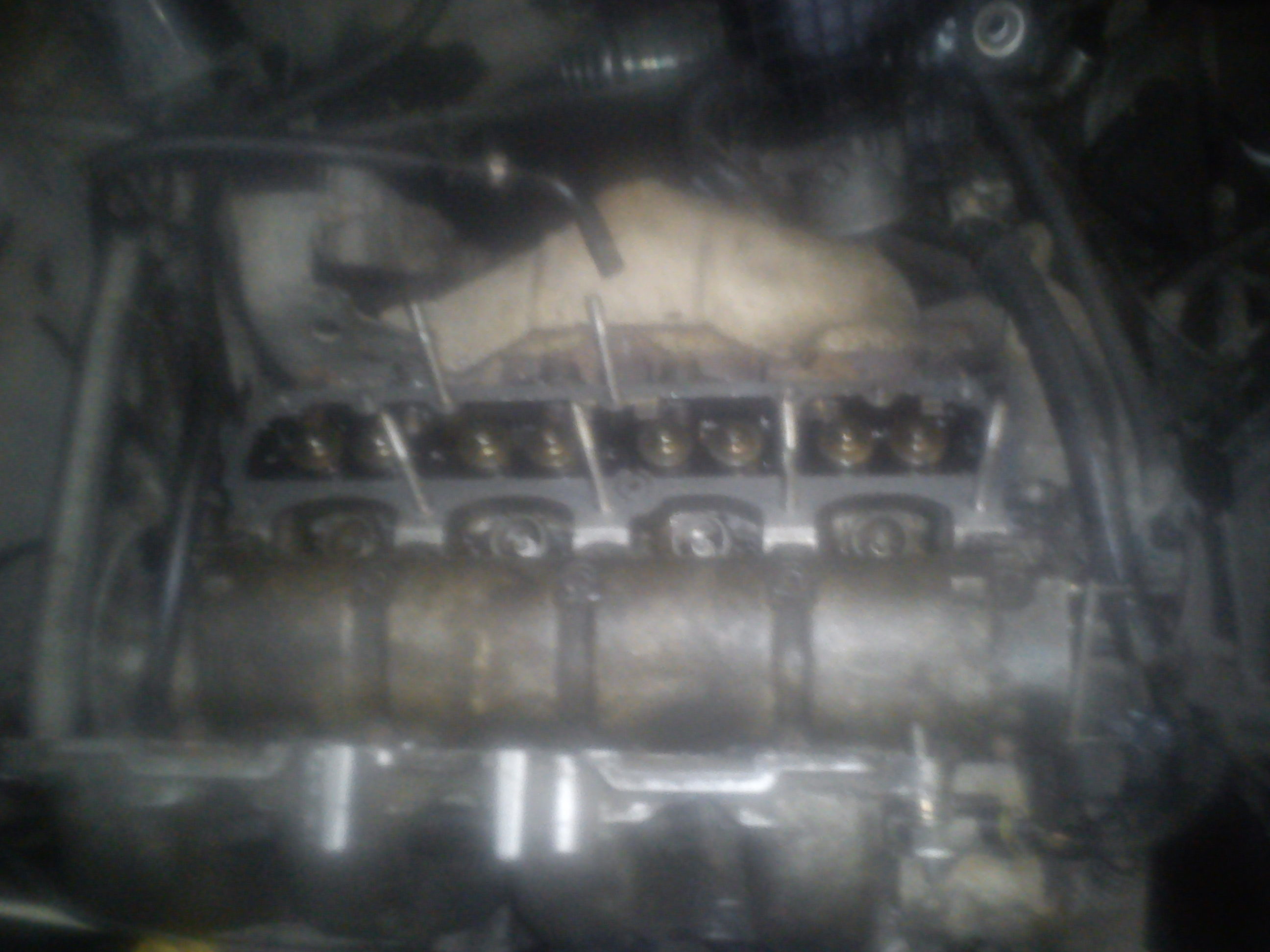

дело в том что машину купил такую, кто ее деле, я бы ему руки оторвал, болты на которых держится выпускной распредвал, из 10, только 3 нормальные, остальные сорваны, только что на шпильки переделывал.
несколько фоток шпилек,
и осциллограмма датчика давления,
думаю может распредвалы перепутаны? на выпускном кулачек первого совпадает с выемкой под кондуктор.

anatolii7777 каков смысл 2 и 3 фото?

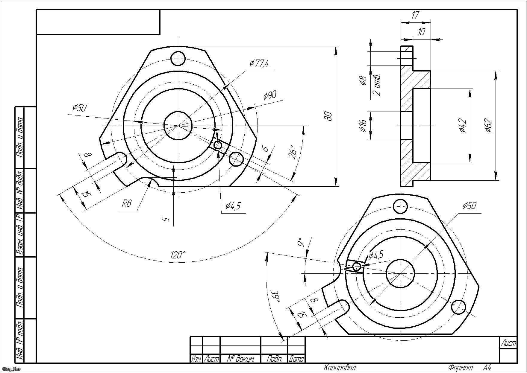

какой чертеж?
я пробовал по польскому, не робит
 Просмотрено:  3599 раз(а)
 Просмотрено:  7594 раз(а)

anatolii7777
я тебе в личку писал, там ссылка на пост, ты хоть читал внимательно? Перечитай.
Зачем опять начинать по новой? разобрались уже в этом вопросе и закрыли его окончательно. Про первый чертеж забудь.

вообщем сделал я 39 и 146, стало лучше, мап упал до 380, впрыск с 8 мс, на 6.5, дк так же 0.8.
но все равно еще не все
