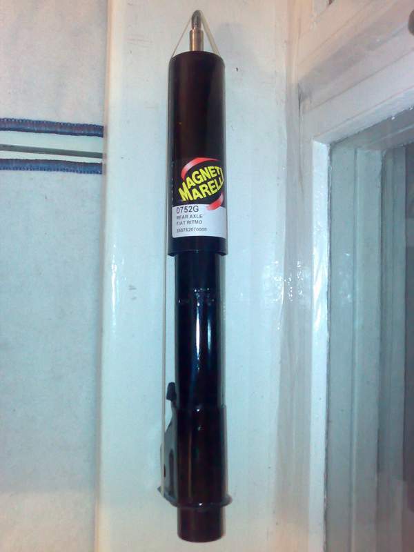

Давайте так - вот что это на фото? я купил... пружин у меня сзади нет...
стойка или амморт?

СообщениеДобавлено: Ср Янв 06, 2010 02:36    Заголовок сообщения: Ответить с цитатой
стойка Smile

СообщениеДобавлено: Ср Янв 06, 2010 02:37    Заголовок сообщения: Ответить с цитатой
jack74 писал(а):
стойка Smile
и Хоттабыч сказал шо стойка Very Happy

Very Happy я пошутил, ждал реакции Very Happy это амортизатор.
Конечно, то определение стойки и амортизатора по креплениях, как я писал выше, неверно, но для простого автомобилиста и для похода на рынок за запчастью как раз подходит Smile
