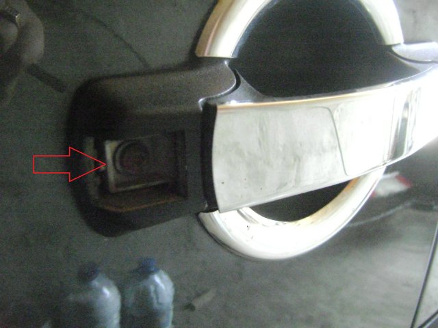

Доброго Дня! Хлопці, помагайте, купив центральний замок універсальний ( моторчики і тяжки) хочу поставити на Добло але ніяк не можу добратися до механізму замку бо зсередини дверей не виходить а зняти зовнішню дверну ручку не можу бо не маю поняття як викрутити болт який її кріпить і знаходиться під декоративною накладкою ручки. Хтось пробував ставити таки унівеосальний централиний замок? І Як викрутити той клітий болт?

У меня он откручивается головкой вроде на 8 или 10! А у Вас не понятно: толи звёздочка толи отвертка! ВД попробуйте!!!

Так в том то і проблема шо цей болт без гранок як шляпказакльопки, там ніякий ключ і ніякий шестигранник не підходить

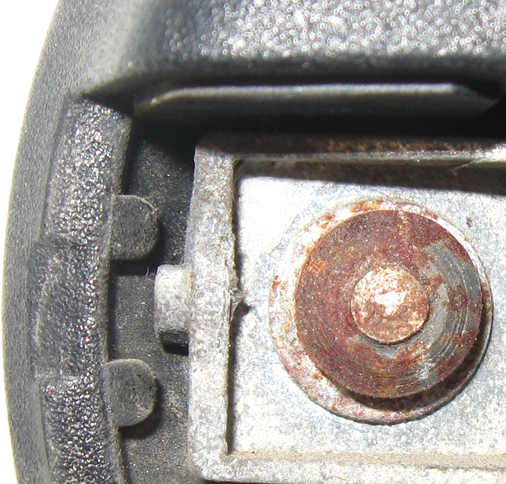

СообщениеДобавлено: Чт Май 16, 2013 17:19    Заголовок сообщения: Ответить с цитатой
отаке от

nemo_one писал(а):
отаке от
Это нормальный антивандальный болт, такой же как на рулевой колонке !! Иначе снял заглушку , выкрутил болт и открыл машину. Я на задней двери изнутри вокруг гайки маленьким зубилом по кругу выбил метал аккуратно, потом новый обычный болт + большая шайба + гайка, по другому ни как , сваркой же небудешь подвариваться Smile)

Я откручивал изнутри плоскогубцами гайку длинную (если ее так можно назвать), после снятия обшивки. А товарищ отверткой фиксировал этот болт с наружной стороны, чтобы он не прокручивался, вроде так...
На новой может быть, а на 2002 года не реально, разве что просверлить ближе к центру отверстие 3мм и в силумине, оставить сверло и пробовать крутить, но там такое место "грязное" все закисает намертво .

Цвахом чи керном чи чимось тонким гострим в торець того безцляпного болта в бік викручування.
Головне зірвати, патім палцами викрутиться...

nemo_one не знаю каленый "болт" или нет, попробуй по центру шляпки 6мм сверло хоть половину высверлить до основания шляпки и сбить в сторону ее, ну или всю шляпку "пройти" , она всего то наверное 1.5мм толщиной, и будет счастье Smile)

Болт со срезной головкой. Гайка приваренная к двери. Болт зубилом, отверткой ... (на сколько хватит фантазии) выкручиваеш. Я приваривал другой болт и выкрутил, потом вкрутил любой другой.

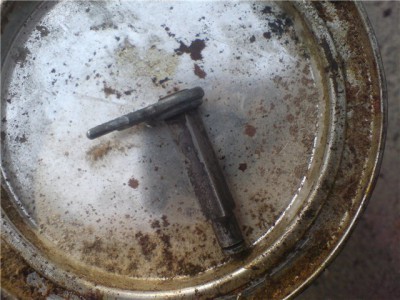

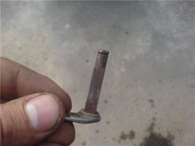

СообщениеДобавлено: Вт Фев 06, 2018 18:26    Заголовок сообщения: Ответить с цитатой
Доброго времени суток! С Вашего позволения, оживлю тему...столкнулся с этой проблемой и я.
Чтоб оживить свободный ход штока, пытался двигать шток, который с пружинами, отверткой, и с дурной силы сломал на нем силуминовый флажок. Нет ли у кого-нибудь этой детальки (на фото) а то изделие а сборе бешеных денег стоит сейчас...или куплю весь замок без электромагнита...или подскажите, где и как изготовить такой. Заранее благодарен, ну надоело с салона нырять открывать...
