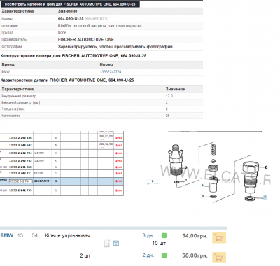

СообщениеДобавлено: Пт Ноя 18, 2016 01:04    Заголовок сообщения: Ответить с цитатой
Very Happy
 Просмотрено:  425 раз(а)
Марк Твен
СообщениеДобавлено: Пт Ноя 18, 2016 01:25    Заголовок сообщения: Ответить с цитатой
Qstas
То не такі форсунки. Уащє не такі.

СообщениеДобавлено: Пт Ноя 18, 2016 01:29    Заголовок сообщения: Ответить с цитатой
Qstas
вот это вы замарочились канешно Surprised Surprised Smile
ну это получается та самая шайба которая между корпусом фарсунки и термозащитным колпаком, эти шайбы на базаре есть, я когда прошлый раз снимал форсы, то их тоже менял, а вот та которая между термоколпаком и головкой, пока в инете только на экзисте нашлась по 79 грн. ну да и Бог с ней, и так уже много времени на нее потратили, за что всем откликнувшимся огромнейшее спасибо! очень благодарен за помощь!
дождусь завтра ответа по форсункам, промеряю надеюсь компрессию и отпишу че к чему. Если все ок, то буду собирать все как было, только с новыми не оригинальными шайбами, ведь работало ж как то все время.
