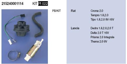

Подвесной - стоит вне бака или как??
215240001114 короткий код PI022 - погружной (омывается бензином), хотя и подвесным можна обозвать (он прицеплен к крышке бака) - это тот что нужно, комплектуется вот так

| ksv писал(а): | | Подвесной - стоит вне бака или как?? |
угум, возле бака висит или под ним.
| Цитата: |
215240001114 короткий код PI022 - погружной (омывается бензином), хотя и подвесным можна обозвать (он прицеплен к крышке бака) - это тот что нужно, комплектуется вот так |
а про этот я в курсе, но его ждать неделю минимум. завтра или послезавтра погружной для волги принесут, на выбор сименс, бош, старый оскол. выбрал бош. я так понимаю давление и производительность подходят, а остальное подгоним . так сказать или быстро но с выпендрежем или долго но без проблем. сил ждать и терпеть эти дергания пердеж и стреляния нету уже никаких.
