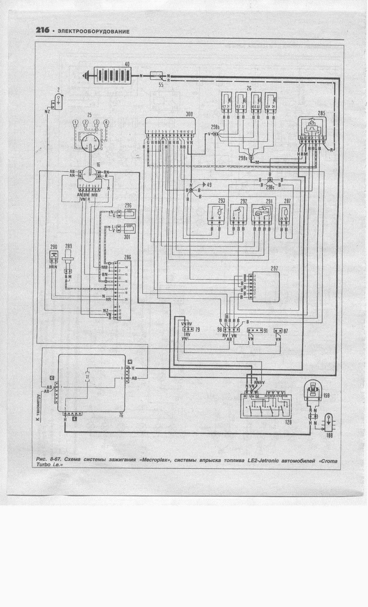

Это что ещё за "главное реле"?... Мозг частично запитан напрямую с этой коробки [37]- питание оперативной памяти (на схеме не указано Wink ). Дополнительное питание(сигнал управления) приходит на реле управления [133], при повороте ключа в положение "MAR" (зажигание включено).

Главное реле оно же реле управления. В моей книжке так перевели.
У меня это №285
Питаеться с коробочки, Внутри микросхема.
Если правильно помню таймер 555 (Советский аналог 1006ВИ1 )
Стоит на кронштейне батареи рядом с коробочкой.
Функция таже.
Бачек омывалки в правом углу капота.
Если с ведра в него хлюпать обольеться и коробочка.
Ведь прежде чем попасть к реставраторам у Темпры и Кромы была
тяжелая судьба.
