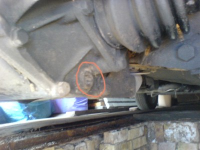

Dirk Италомафиози
Возраст: 46 Знак зодиака:  Зарегистрирован: 19.06.2008 Сообщения: 510 Откуда: Киев
Добавлено: Пт Авг 15, 2008 23:43 Заголовок сообщения: |
На всякий случай сделал фото, чтобы не ошибиться.
Итак
Сливное
557.94 KB |
1190 раз(а) |

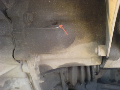

Dirk Италомафиози
Андрей К Италоманьячище
Добавлено: Сб Авг 16, 2008 00:17 Заголовок сообщения: |
Сливное правильно, а заливное прямо спереди авто, я его заливаю даже без ямы, лег под бампер с водительской стороны и оно на тебя глядит.

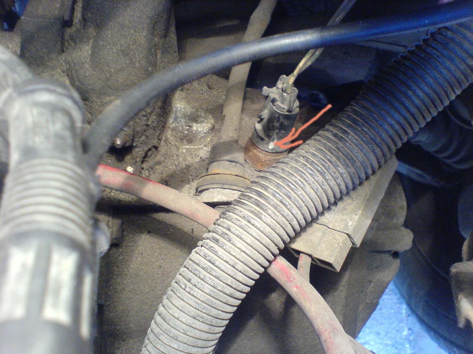

Dirk Италомафиози
Добавлено: Вс Авг 17, 2008 17:01 Заголовок сообщения: |
Оно самое...
