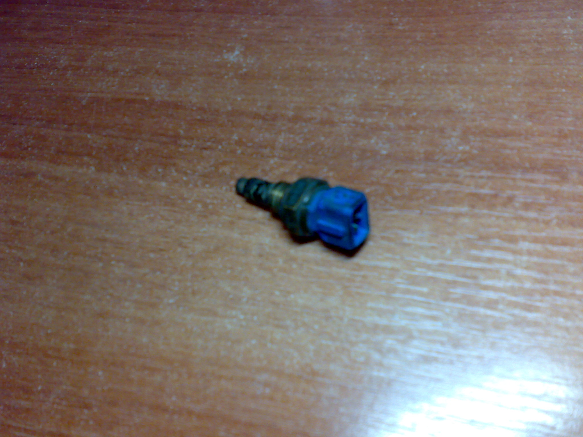

 Просмотрено:  554 раз(а)

СообщениеДобавлено: Ср Сен 03, 2008 00:11    Заголовок сообщения: Ответить с цитатой
У меня такие же бока, на горячуюю до 2000об. Я тупо закаротил этот датчик, все класс, только на холодную глохнет, но надо поменять, думаю по этому большой расход на газу, на бензе не знаю.

У меня что-то появилось подозрение все-таки еще и на датчик температуры воздуха.
Дак подожди, я как раз об этом датчике и говорю. Датчик с синей головой, у меня какраз этот датчик выделыватся, а ты о каком писал ранше. Разве датчик ОЖ- тот , что на блоке, какимто образом влияет на компьтер и на холостой ход?
