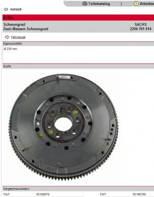

Сергей111
Возраст: 70
Зарегистрирован: 23.01.2008
Сообщения: 60
Откуда: Кременчуг
Авто: FIAT DOBLO 1,3 MULTIJET 2007
СообщениеДобавлено: Ср Окт 29, 2008 20:01    Заголовок сообщения: Ответить с цитатой
Такая проблема на VW решается установкой обычного маховика (выпускается фирмой VALEO), срок службы двумассового маховика для фольцов ~ 200 т.км., а чаже еще меньше по причине езды на повышенных передачах при оборотах двигателя близких к холостым - маховик этого не выдерживает. Потому VALEO предалагает простой маховик, который знач. дешевле. Для Добло такого вариатна нет! Реальная цена демпферного маховика в районе 3000 грн в завис. от курса евро. (а не 6000). Фото ниче не даст - демпфер внутри маховика.
