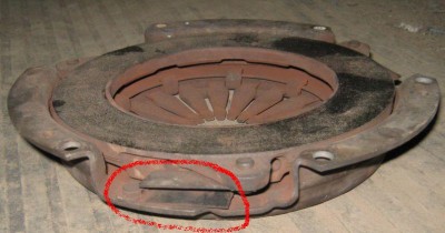

Проблема оказалась в корзине.Оборвана в двух местах.Свою снял,поставил с Ваз 2108.пока отреставрирую свою, поезжу на этой.Ремонт определяется заменой двух пружинных пластин.

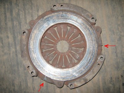

Вот так виднее.
