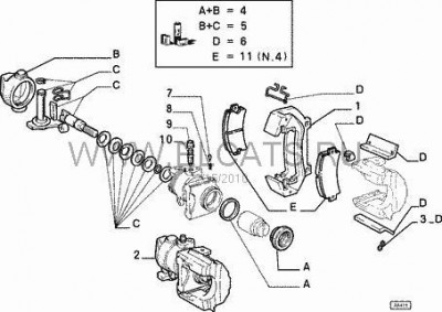

Добавлено: Пн Фев 15, 2010 22:09 Заголовок сообщения: |
а ну смотри у тебя такой супорт
28.08 KB |

skorpionishe2009 Италоманьячище
Возраст: 53 Знак зодиака:  Зарегистрирован: 16.01.2010 Сообщения: 1563 Откуда: Крым
Авто: Фиат Темпра 1,9 TDS
Добавлено: Пн Фев 15, 2010 22:24 Заголовок сообщения: |
Кажись что-то похожее.

=aleks= Италоманьячище
Добавлено: Пн Фев 15, 2010 22:45 Заголовок сообщения: |
skorpionishe2009
значит если он то;в верхнем левом углу(см на картинку)есть В С С
вот значит снимаем резиновую В и смотрим может что то лопнуло или грязью забилось.потом нижняя С эта шпилька каторая толкает поршень при выжимании ручника. эта значит хуже.прийдётся разбирать супорт.
Добавлено: Пн Фев 15, 2010 22:47 Заголовок сообщения: |
Короче у меня суппорт с вращающимися поршеньками.
