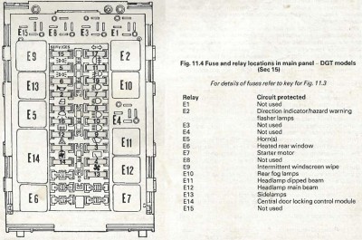

Там не совсем РЕЛЕ стоит, там прерыватель с микросхемой внутри, регулирующий задержки в работе дворников! Ну типа, протер стекло, 3 секунды подождал, опять протер... А на панели предохранителей он такой один! Е9 этот злобный блок!
 Просмотрено:  654 раз(а)
СообщениеДобавлено: Ср Ноя 25, 2009 20:51    Заголовок сообщения: Ответить с цитатой
GreyAmegea
это скорей всего релюха.на движке дворников прирыватель стоит ,он служит только для того чтобы дворники по кругу не крутили.а упровлением занимается релюха.посмотри в ней внимательно может где поял саплю поставил вот она и мкнёт.
а насчёт обыкновеной релюхи то она не подойдёт.
у меня прикол такой же был с дворниками когда залило вот этот самый блок.так что тоже посмотри на ноявность влаги в нём.

там проблема не в релюхе
у тебя где-то провода замкнуты под блоком предохранителей
у меня была такая же проблема
если поставишь новую релюху - она сгорит
так что вперед к электрику
