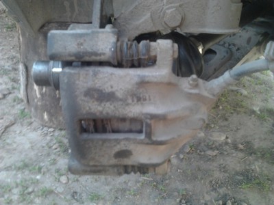

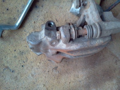

Всем привет!)
Вообщем завел часто затрагиваемую тему со суппортах, в частности задних, с которыми как правило возникают проблемы (не работает ручник)
вообщем у меня та же проблема, суппорта Гирлинг как бы лучше чем бендикс но у меня они в плачевном состоянии.. решил прикупить у ребят на разборке, но полностью рабочих пока нету... жду поставку. а пока думаю как бы это в старых поковыряться...
кто знает можно ли Гирлинги разобрать и как???

гирлинги полностью разбираются и меняются ВСЕ резинки. ремкомплекты доступны для приобретения постоянно.
начни с болтов направляшек...далее природа подскажет
поршень не вынимается просто как в бендиксе - он там на резьбе, но резьба с широким шагом, так что надо как бы выкручивать вытягивая, ну или как то так
да, кстати, при сборке используется спец. смазка, высокотемпературная, спец. для тормозной системы. тоже не вопрос продаётся в любом гамазине.

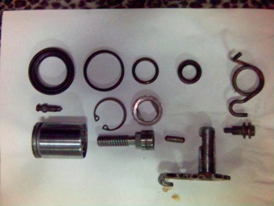

| видел ремкомплект на гирлинг так там только резинки (внешние) на направляющие и еще на ручник кажись... а вот как вытянуть шток х.з. его... что для этого использовать...
F@ust © Италоманьячище
Возраст: 37 Знак зодиака:  Зарегистрирован: 19.10.2006 Сообщения: 13347 Откуда: Киев Оболонь
Добавлено: Пн Апр 22, 2013 19:45 Заголовок сообщения: |
снимаешь направляйки
выкручиваешь поршень
они бывают диаметром 36 и 38 (на суппорте написано но я на твоей фотке плохо вижу)
один под спец ключ второй под шестигранник внутренний
шток с резьбой вытягивается просто наружу (как это сделать не повредив резьбу придумай сам но сидит он там безумно плотно)
потом вытягивается привод ручника (тоже просто вытянуть надо)
внутри есть есть втулочка овальная - не потеряй
далее всё чиститься моется и собирается на новых резинках из ремкомплекта (пыльники направляющих, пыльник поршня, кольцо резиновое для поршня, кольцо резиновое для штока с резьбой, сальник привода ручника) и тормозной жидкости (что б скользили резинки и не сворачивались)
насчёт смазки - не пользовался никогда
смазку только для направляек использовался что б ходили хорошо

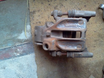

Добрый день! Помогите определить что за суппорт. Купил тормозные диски, но не те что нужно. Как видно на фото диск одинарный, мне же продали двойной. Если кто брал диски и колодки под эти суппорта напишите номера каталожные. [/img]

| sst писал(а): | | Добрый день! Помогите определить что за суппорт. Купил тормозные диски, но не те что нужно. Как видно на фото диск одинарный, мне же продали двойной. Если кто брал диски и колодки под эти суппорта напишите номера каталожные. [/img] |
сплошные шли на 1.6 карбовых кромах
на турбо не шли никак -походу переставлено
продали тебе правильно диски -отсталось суппорта поставить нормальные как положено
если надо у меня есть 2 передних под вентилируемый диск 254 мм
