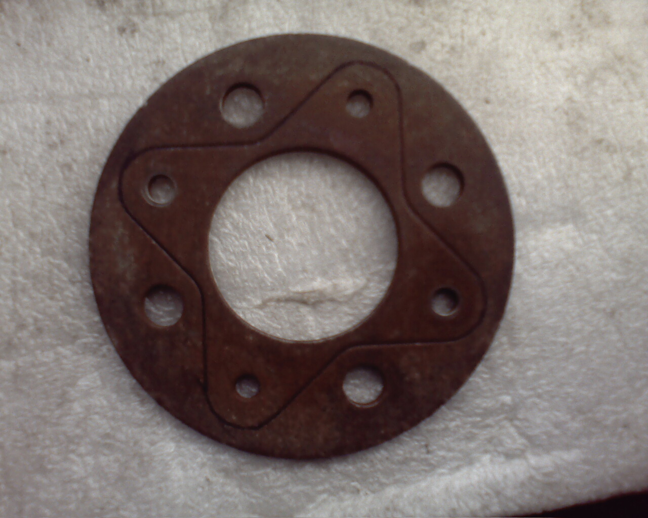

У меня на всех колёсах стоят между ступицами и литыми дисками проставки. По виду- заводская штамповка ( толщина 5 мм. ). На кой оно надо? Только для расширения колеи, или ещё что-то?

Может размер дисков не родной и цепляло на поворотах.

+1 проставка для увеличения вылета

Ну , я пойму на передних. А с "зади" для чего?
Да и вообще, не видно что бы диски царапали суппорты, или ещё что-то.

Диски 15е стоят ?

14"

Скоре всего вылет отличается от станартных, вот их и поставили. А на задних - наверное для того, что бы колея на передних колесах и задних увеличилась одинаково.
Попробуй что будет, если все проставки убрать - может они и не нужны, а любое такое вмешательство ведет к росту нагрузок и уменьшению жизни подвески

У 2-х литровок стоят дисковые тормоза и чтоб не тёрлись суппорта, ставят проставки.
Тож так думаю. Эти сволочи колхозники только резьбы на болтах/ ступицах попортили- болты оставили короткие , для штампованных дисков.
Так это что- "штатная" железка?

Ну да, штатная.

Ну да, штатная.
+1по еперу - стоят
Езжу без проставок - машина досталась только с одним кольцом (валялось в багажнике, сейчас гдето в гараже). Диски R14 (от самары) резина 195.65.14 - нигде не трет и не цыпляет

Я так понял- хочешь ставь, хочешь- нет.

Если стиль вождения - гоншекспиди - то обязалово.
Чем шире стоят колеса - тем устойчивей машина в поворотах.
Меня ганять попустило после пару раскладок по асфальту еще с времен моцика - и без проставок жопа ниразу не обганяла Very Happy
ЗЫ Если есть, пусть стоят - хавать не просят
А что, на задних колесах суппорта шире, чем на передних?
На более слабых машинах таких проставок ведь нет
