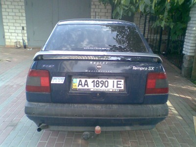

вообщем достал спойлер себе оригинал,на старой крышке он был посажен на какойто герметик и прижат двомя скобами...вот собственно какой герметик взять чтоб его приклеить опять?...вариант оставить на одних скобах не катит так как он хлипко держиться на них
вот такой вот спойлер

уже давно стоит,держиться только н а скобах пока и держиться мертво Wink
