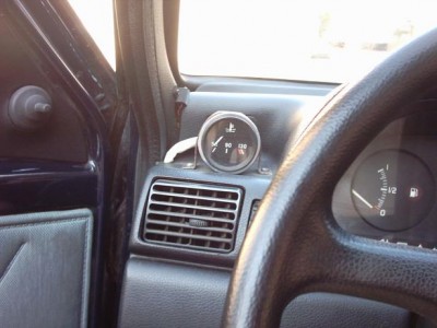

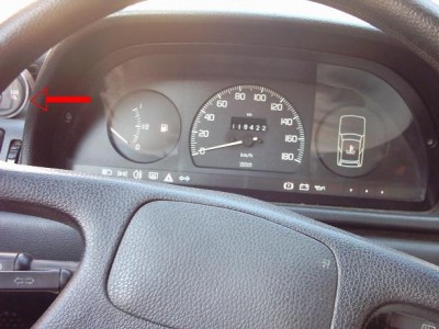

Привет всем. У меня была проблемка, она заключалась в том, что мне не хватало прибора, который точно показывает температуру двигателя. Эта проблема была решена способом установки прибора от ТАЗ (ВАЗ) 2106 (кстати, когда включаешь габаритки, он подсвечивается Smile ).
В общем опрос: кому кроме меня не хватает этого прибора и как Вы собираетесь с этим боротся?

Мля!!!! Мне не хватает!!! Признавайся, как подключал????

Мне хватает всего и с лихвой, слава "умным" итальянцам они в дизельные унки полный набор приборов всунули. А приборы от 06 я ставил в разные авто, все успешно. Брал книгу по 06 и подключал - с фиатами проблем никаких, схемотехника одинаковая, даже напруги и сопротивления датчиков сходятся, а вот на фордах при установке дачтика топлива пришлось и сам механизм поплавка менять на вазовский. Дерзайте товарищи!

Как .по моему, так проще переставить панель приборов с прибором показывающим температуру двигателя и тахометром, на разборках найти не такая уж проблема, только надо еще датчик поменять температуры двигателя( старый контактный на реостатного типа) и согласно схемы - тахометр.

мне не хватает! собираюсь последовать твоему примеру! опиши пошагово плс!

Времени 0 было, значит так: берёшь схему шестёрки, схему уно, и подключаешь. Там 1 провод питания 12в и на датчик температуры. Всё очень просто. Удачи Very Happy

А теперь глупый вопрос: где в Унке датчик температуры?? (у мя схемы нету)

vadyusik ти хочеш сказати, що у тебе тавача температури немає??? Shocked А схема є в Haynes Сервіс мануал.

Embarassed Там моего аппарата нет Sad (1,5 распределённый инжектор) И я просто не знаю какой из датчиков отвечает за температуру Embarassed

Дивись розділ 14, сторінка 7, деталь 04700, і тобі має бути щастя. Cool
СообщениеДобавлено: Ср Сен 27, 2006 13:44    Заголовок сообщения: Ответить с цитатой
А компоновка елементів, за винятком інджектора, мала б бути аналогічною до 1370, а він там описаний.

Дуже дякую Smile , а де фактично він розміщується на двигуни??

На хлопський розум Laughing робиться наступним чином. Ключ на чверть оберта, і пробуєш по черзі контакти усіх давачів на землю. Далі я думаю зрозуміло.
P.S. У мене той давач розміщений наскільки я пам'ятаю над 2 свічкою, але згідно п13,стор74 може бути також в районі впускного колектора. Там є заглушка, точно пам'ятаю.
