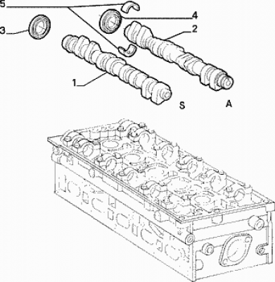

Привет. Друзья, может кто-то встречался с таким вопросом: "Могут ли стучать вкладыши впускного распредвала на двигателе с системой изменения фаз VVT?" Все 16 гидриков менялись, но двигатель все равно работает как дизель, раньше было тише, теперь громче, чем горячее мотор, тем громче стук. Износ распредвала не обнаружен. Аудиально цоканье локализуется в районе маслозаливной горловины, возле шестерни впускного распредвала. По схеме там есть два вкладыша, они мною не менялись. Двигатель ничем не тревожит, заводка с полуоборота, обороты до отсечки, мощность не изменилась, масло новое, давление хорошее. Цоканье появилось примерно 20 тис.км. назад. Двигатель 183А1.000
вкладыши под номером 5
