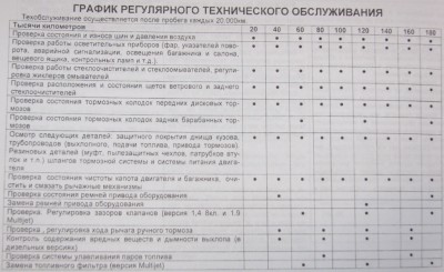

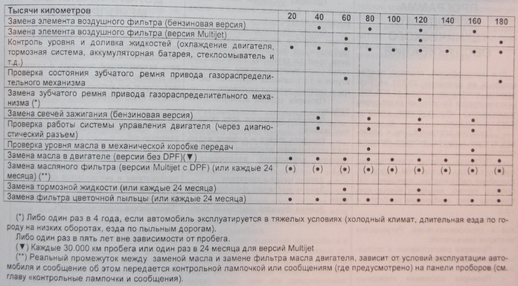

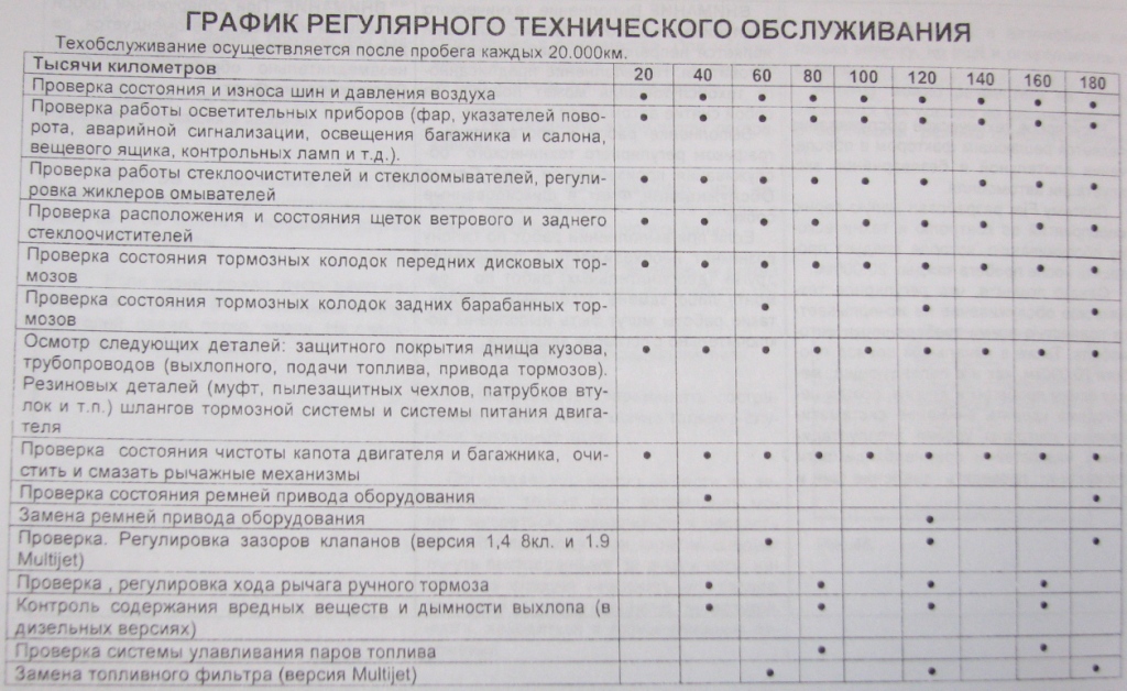

в моей книге на 60 тыс. ремень нужно только проверить , а замена на 120.
 Просмотрено:  1463 раз(а)
antonio
Зарегистрирован: 27.02.2009
Сообщения: 111
Авто: Fiat Doblo Panorama 1.4
СообщениеДобавлено: Сб Окт 17, 2009 01:13    Заголовок сообщения: Ответить с цитатой
[img][/img]
 Просмотрено:  1268 раз(а)
