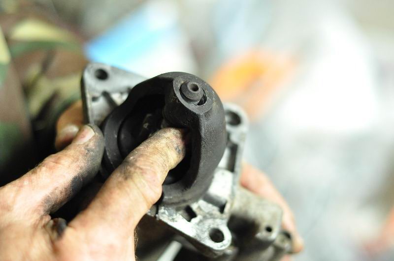

vlad-guculyak Италофан
Возраст: 32 Знак зодиака:  Зарегистрирован: 11.07.2013 Сообщения: 282 Откуда: Болград
Авто: Fiat Tipo 1.9TD
Добавлено: Сб Июл 26, 2014 23:32 Заголовок сообщения: |
Блин ребят єто не масса
кинул провод на болт стартера а єффекта нет
куда копать?
на горячую с толкача заводиться сразу. со стартера еле еле
CreAtoR Италоманьячище
Возраст: 45 Знак зодиака:  Зарегистрирован: 05.11.2010 Сообщения: 25294 Откуда: Одеса
Добавлено: Сб Июл 26, 2014 23:35 Заголовок сообщения: |
это стартер.
счотки или втулка
т. О99-ОЧI-ЧЧ-Ч2 |
Croma Италоманьячище
Возраст: 68 Знак зодиака:  Зарегистрирован: 30.11.2009 Сообщения: 6091 Откуда: Окупированный Харьков
Авто: Fiat Croma TURBO IE
Добавлено: Вс Июл 27, 2014 00:47 Заголовок сообщения: |
| vlad-guculyak писал(а): | Блин ребят єто не масса
куда копать?
на горячую с толкача заводиться сразу. со стартера еле еле |
Невразумительно написал как проверять?
Полезно учесть чужой опыт.
Вот результат длительнейших и нудотнейших выяснений отчего же стартер так плохо крутит.
А снял бы сразу, по первым признакам, так стартер бы не менял, а всего лишь втулками отделался.
